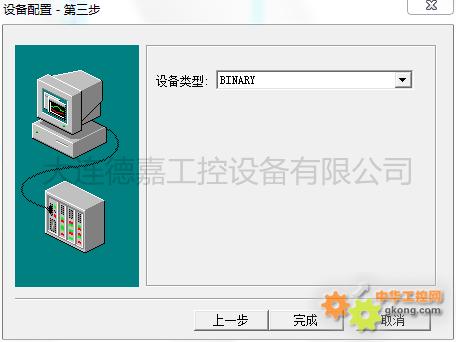

4. “设备类型”选择“BINARY”,点击完成。
