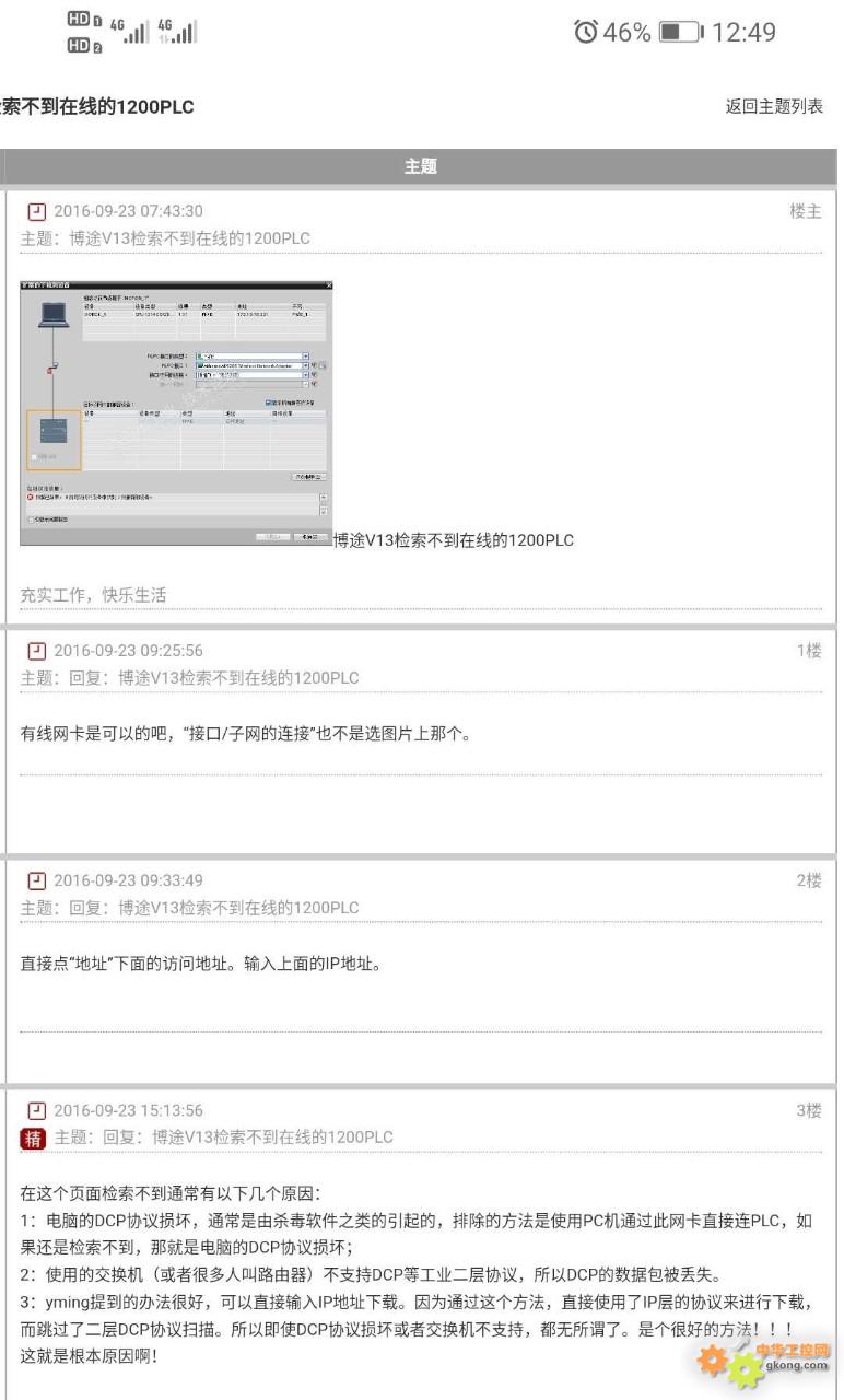

我想大家一定遇到过博图搜索PLC搜不到的情况,楼主今天写了一套程序,PLC是新的,在搜索网络节点的时候怎么也搜不到,然后换了别人的电脑就能收到。楼主电脑也能ping通PLC,但是博图就是搜不到,一开始以为博图坏了,然后拿去别的设备上能搜索到。最后查阅资料好像是这个DCP协议损坏的问题,导致搜索不到,不要说什么卸载重装啥的,太耽误时间了,最后怎么解决的就是用别人的电脑把程序配置下进去,用楼主的电脑直接搜相应地址。  这个协议怎么修复!

西门家的东西,真心不好说.你说不好吧,它又挺好,你说好吧,它时不时给你台阶.
就说前段时间,3个1200cpu摆在面前,搜索吧,有时候找到,有时候找不到,有时候换网线又找到.
不过没有你说的dcp问题.电脑都是纯净系统,系统都是裸奔,没有杀毒没有防火没有监控.
