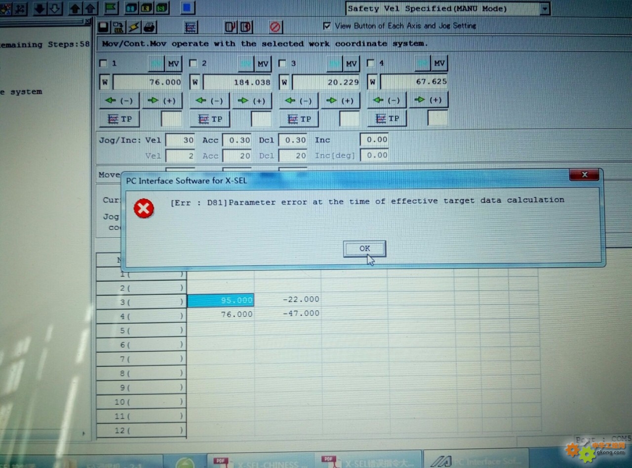

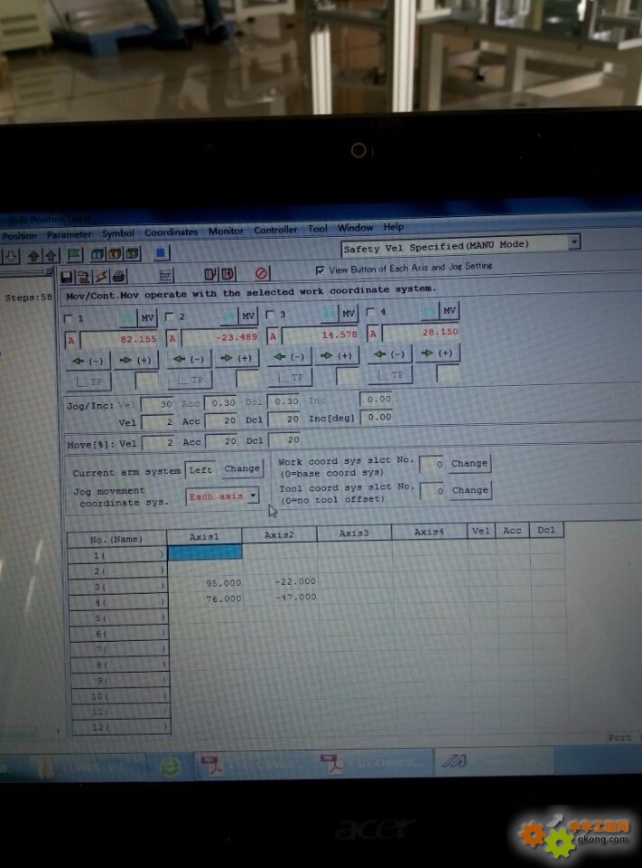

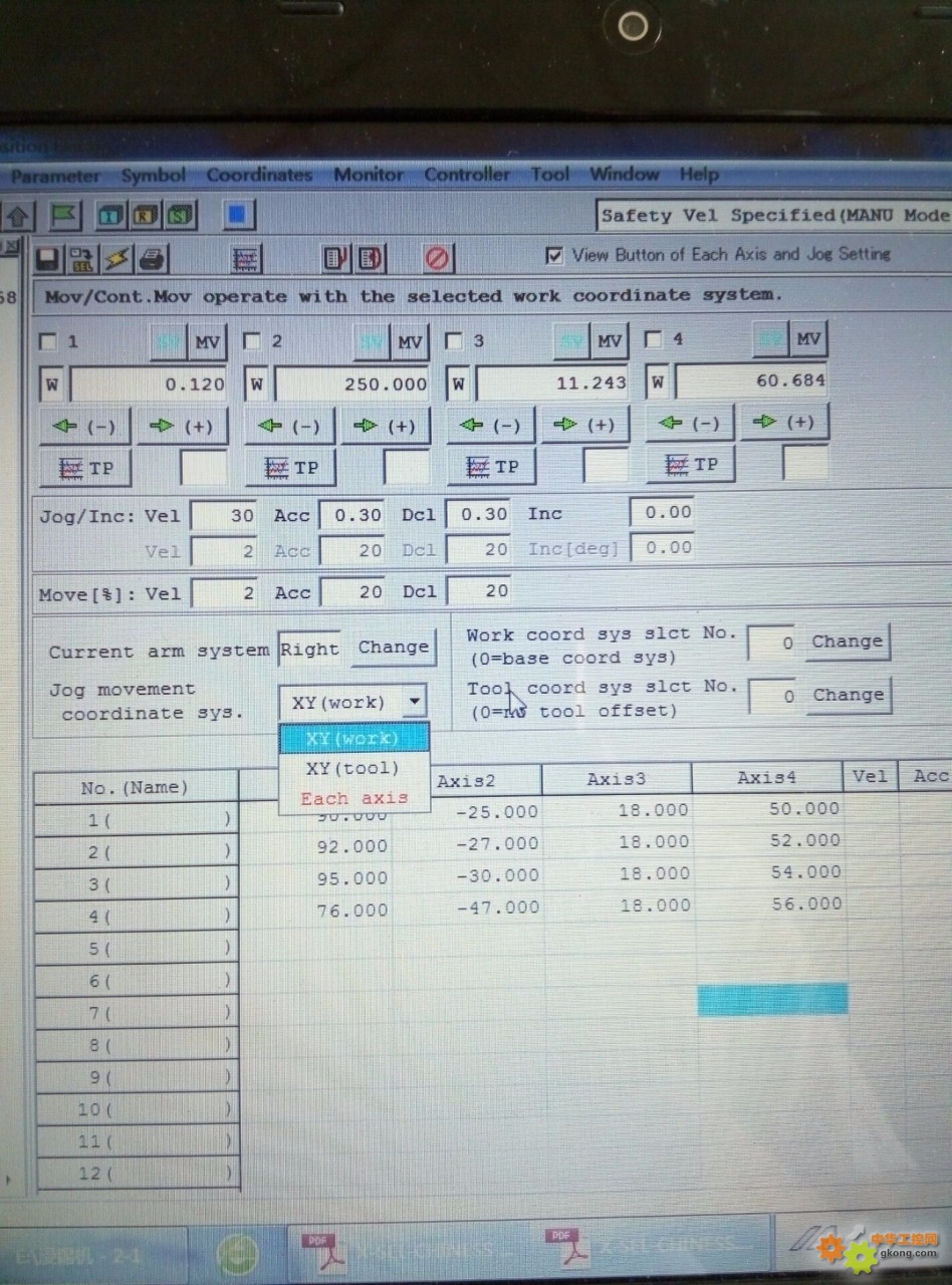

当选中XYwork,1,2轴一点动就出现2图报警,3,4轴点动未报警。当选中Each axis,1,2轴点动也不会出现报警,但后者的方式无法示教,无法编程。各位前辈帮忙看看哪里参数是不是没设置好

问题已解决,找厂家要了一份原始参数下载之后,故障消失
