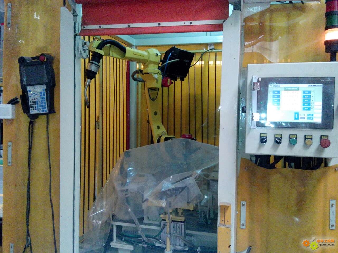

汽车底盘件 焊接工作位,全线都用的三菱Q系列PLC  、CC-LINK通信模块 、GOT2000触摸屏。
单机器人工位,还有点焊机器人没有照片

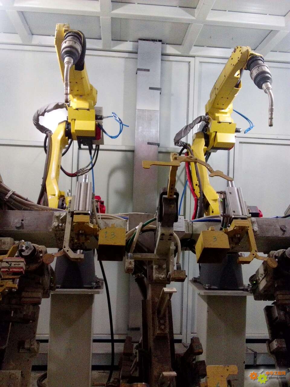

双机器人

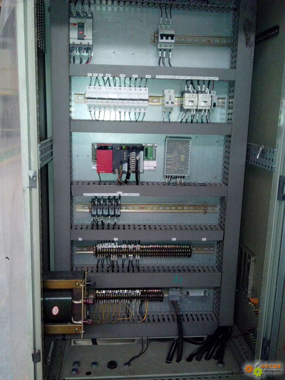

PLC柜,没有专业接线电工,接线工艺一般啊。

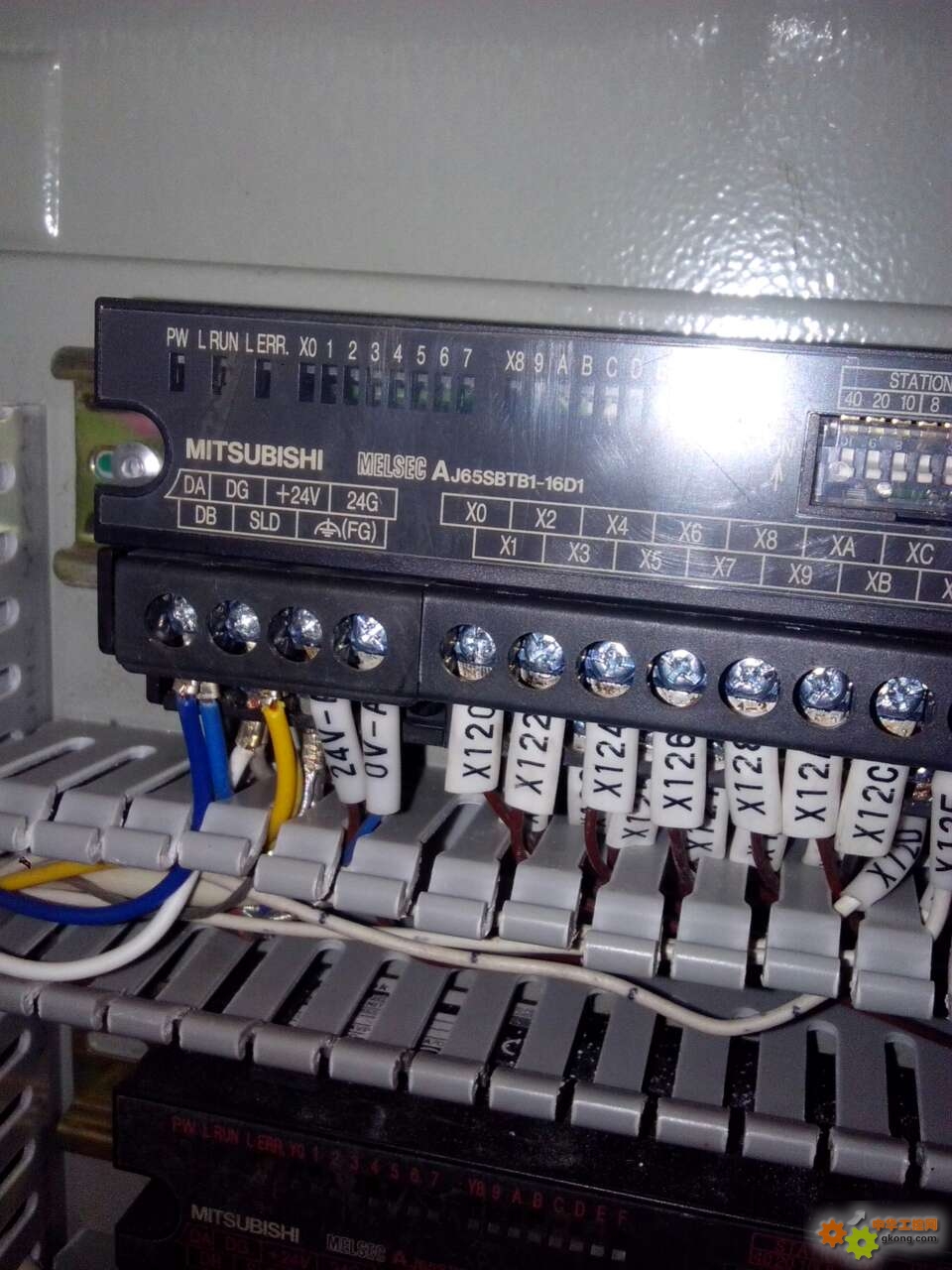

分站

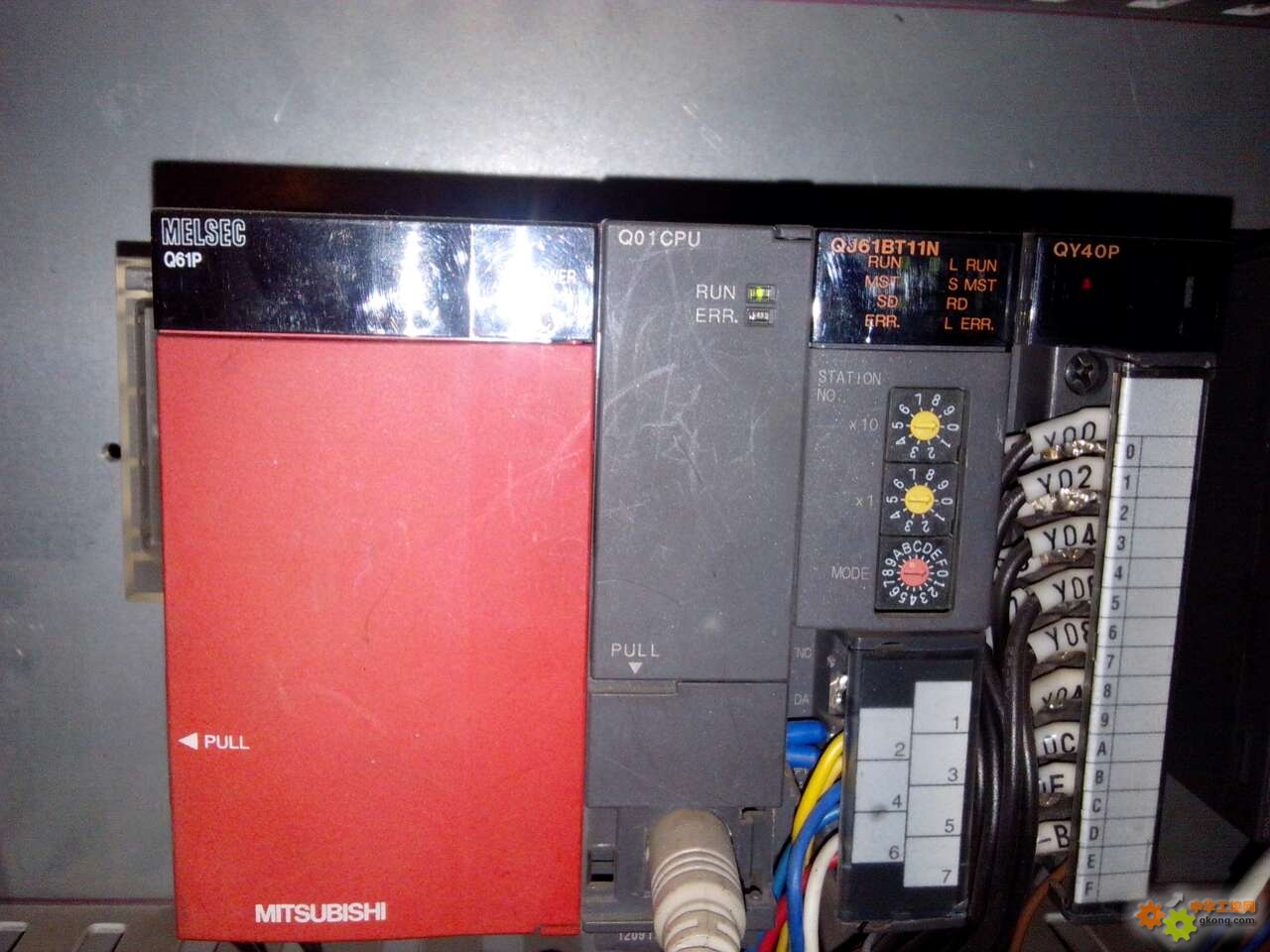

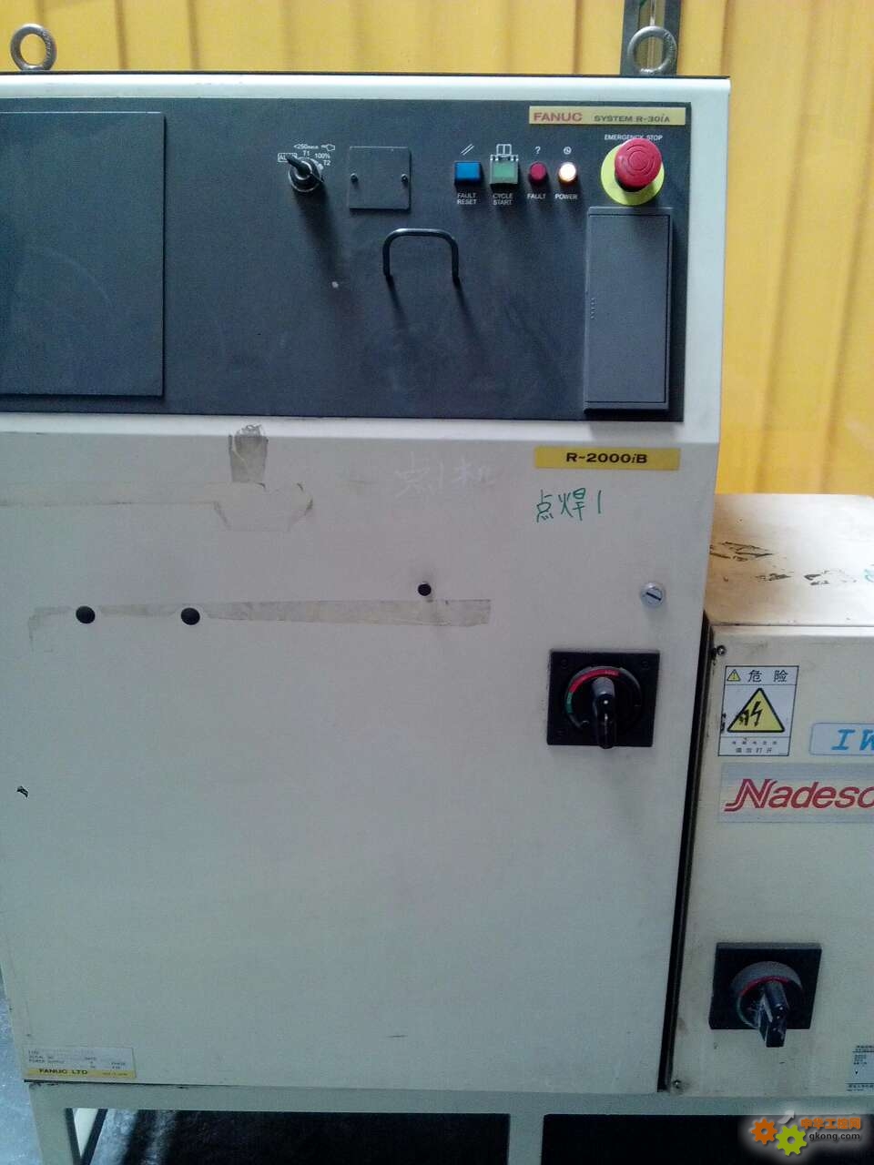

发那科柜
旁边是焊机

不错 电箱也很空啊

想知道这个PLC的作用,机器人已经有焊接包和外部IO了,这个PLC加触摸屏控制什么的?IO也没有用到多少个啊!

看来是通用控制箱啊。里面空的很啊。表情

用于对夹具和外部一些设备的控制。
15-07-13 13:11
因为有焊装夹具。用PLC来与机器人的通信、焊接使能,用PLC控制夹具,触摸屏用来设定参数和手动操作夹具的设定、和显示错误信息、焊接状态、机器人状态等信息。

引用 fywsch 在 2015/7/13 12:37:47 发言【内容省略】
是啊。设计的不是很合理。
15-07-13 13:19
接线还算整洁,就是箱子利用率不高,有点浪费空间

没有必要吧,这些机器人都能实现啊,不是很复杂的控制啊。
