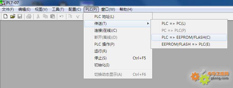

TSX08CD08R6A输入程序好好的,隔一夜就亮err灯,程序丢失,老师给看看这是什么原因啊?

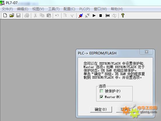

与电池没关系,是你需要将程序下载到EEPROM,

pan_xiansheng
并且需要设置为MASTER。
26-10-25 12:51
7楼
pan_xiansheng
我曾经做过测试,把电池拆掉,将PLC断电,然后再通电,程序依然存在,一切正常。

nzyxcnzyxc
没设为master,谢谢老师
