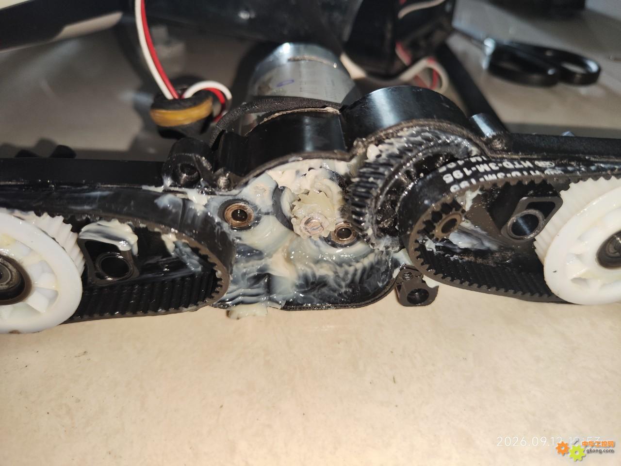

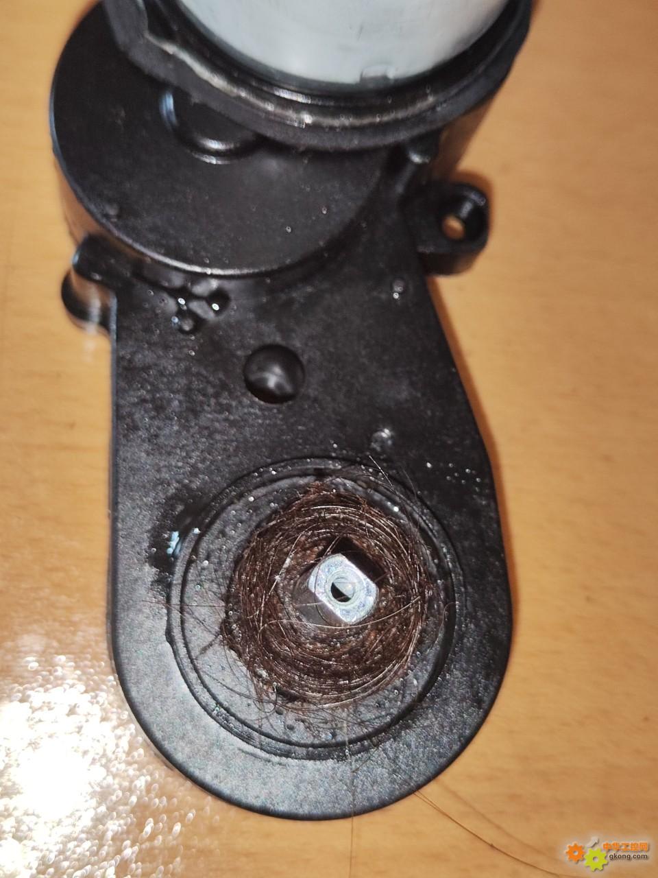

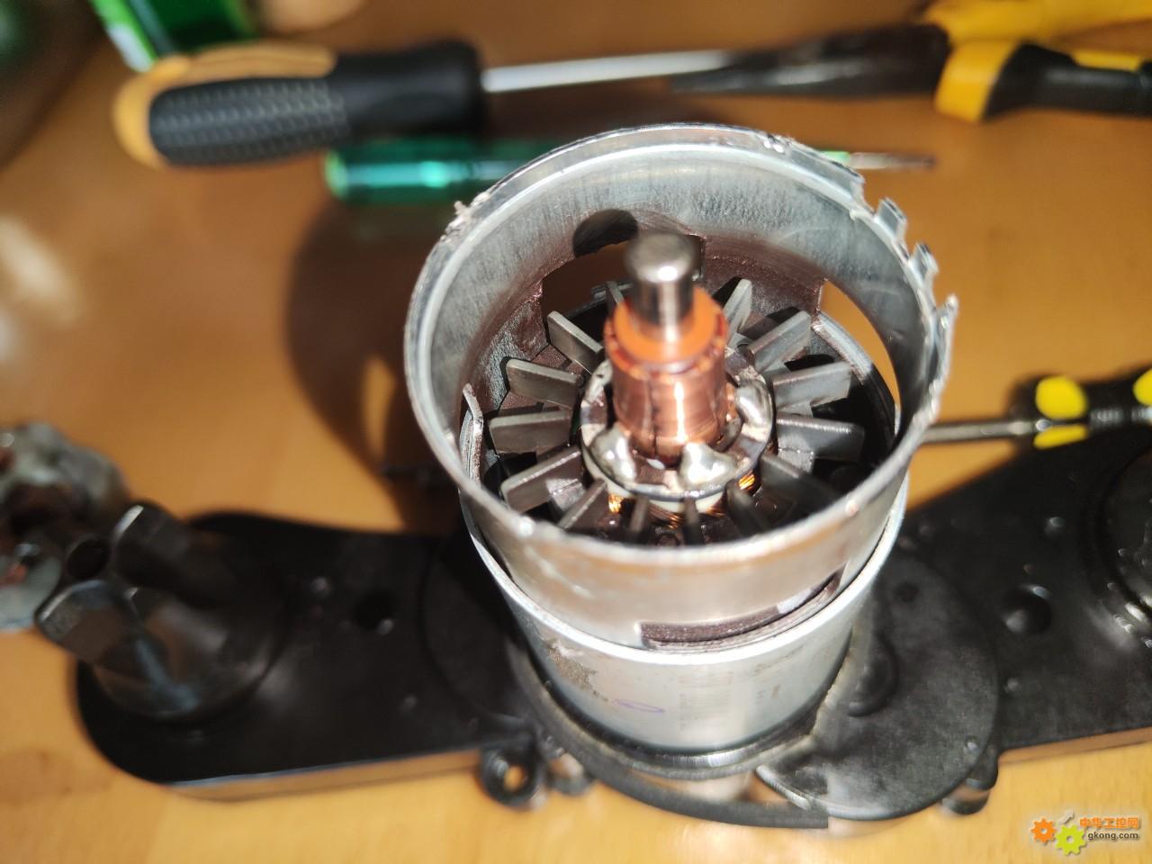

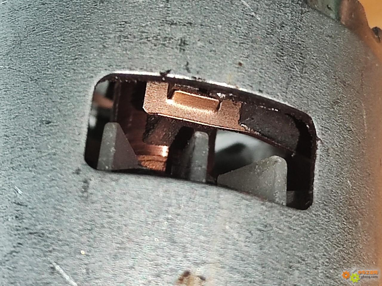

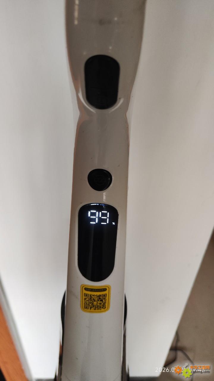

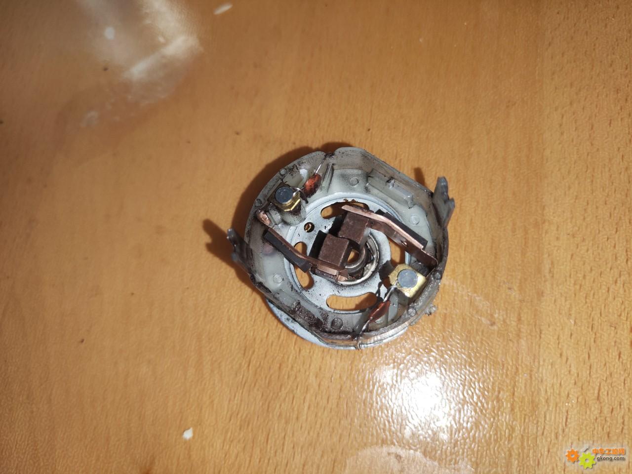

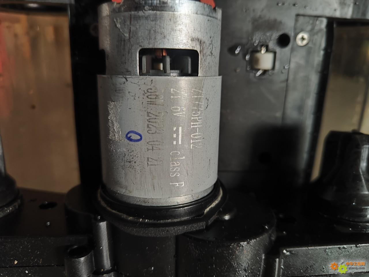

老婆买的杂牌洗地机,使用了两年的样子,突然报“清理滚刷异物”的故障,以前也报过,每次清理以下滚刷就好了,这次怎么清理都无效,全拆了,转动也很灵活,还是报这个故障,网上也找过一些修理方法,无非就是电机和后面的传动,我反复看了传动没有问题,单机转动也没有问题,电刷也没有问题,电阻没有短路也没有短路,那种24V电源的小直流电机。

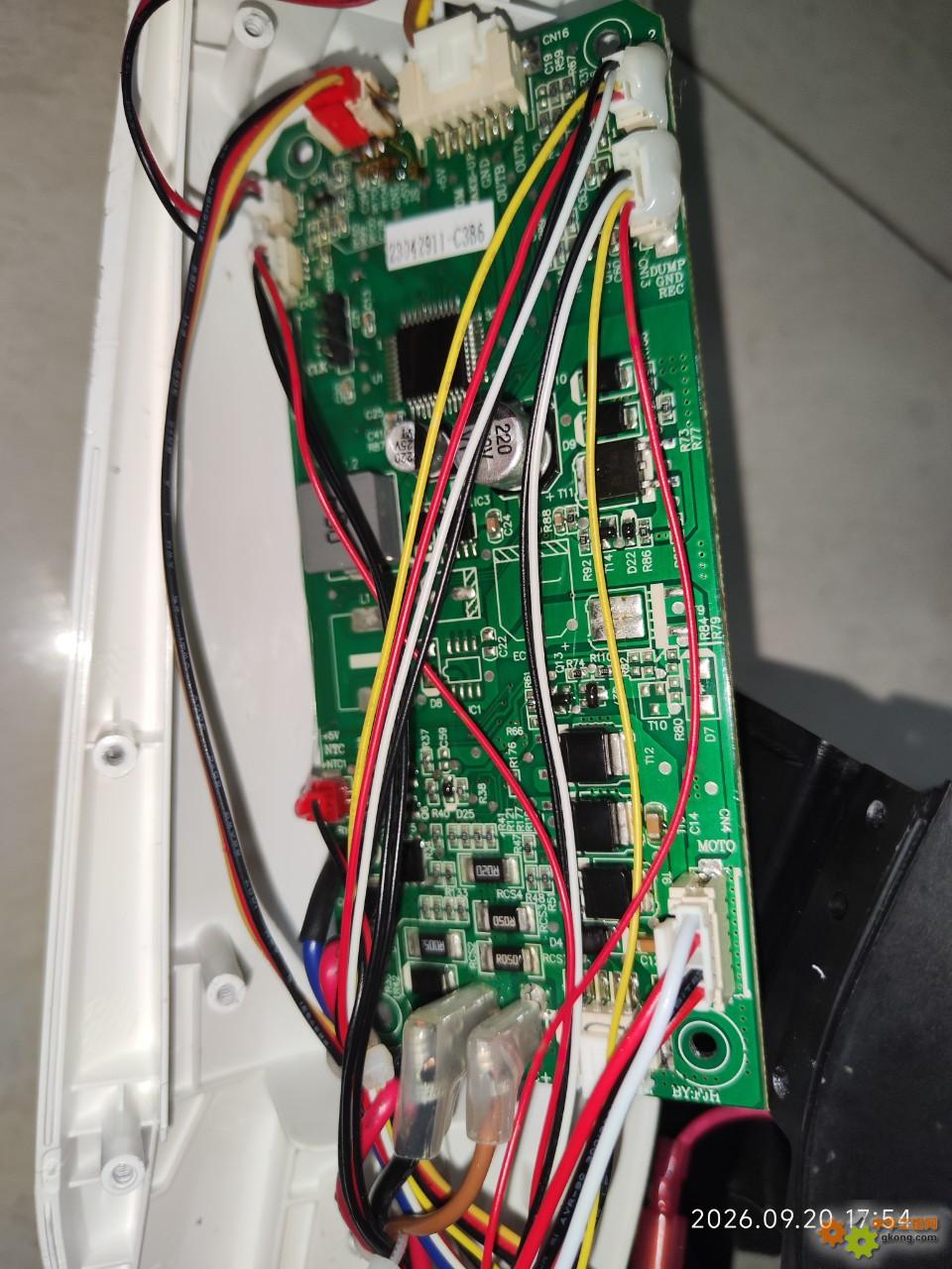

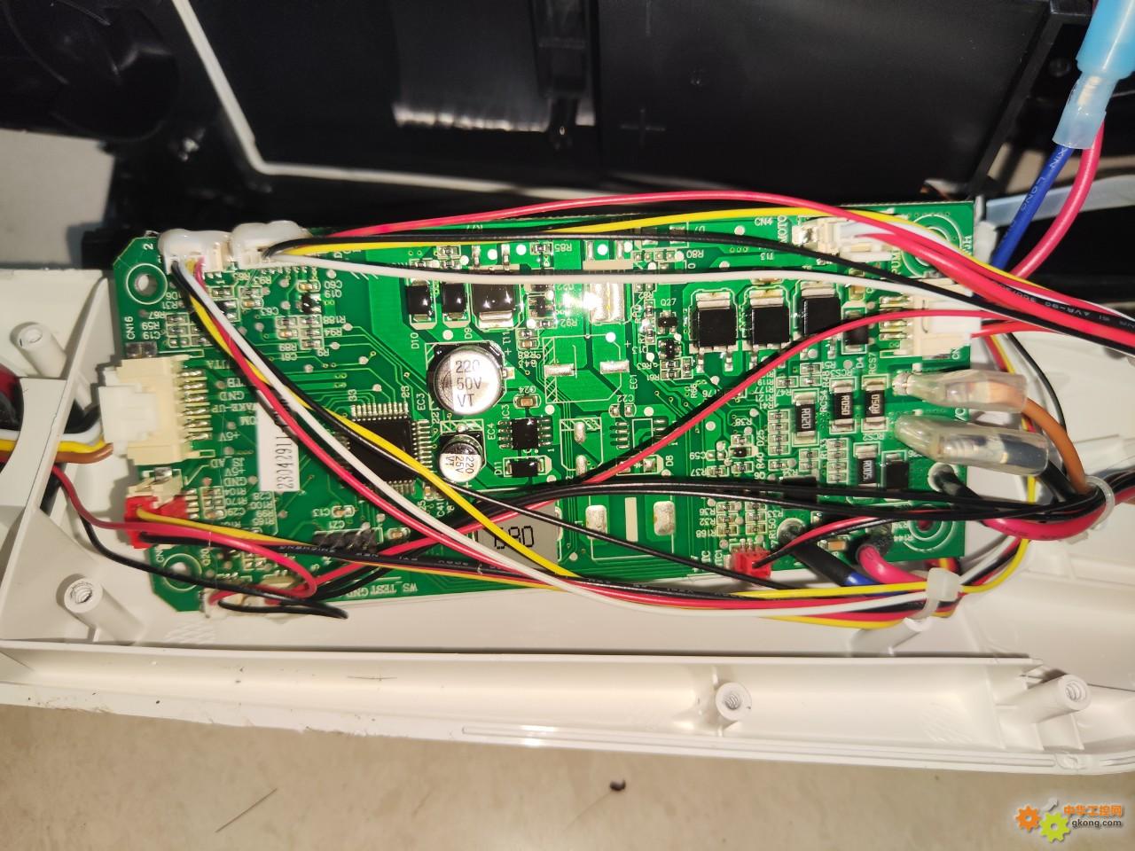

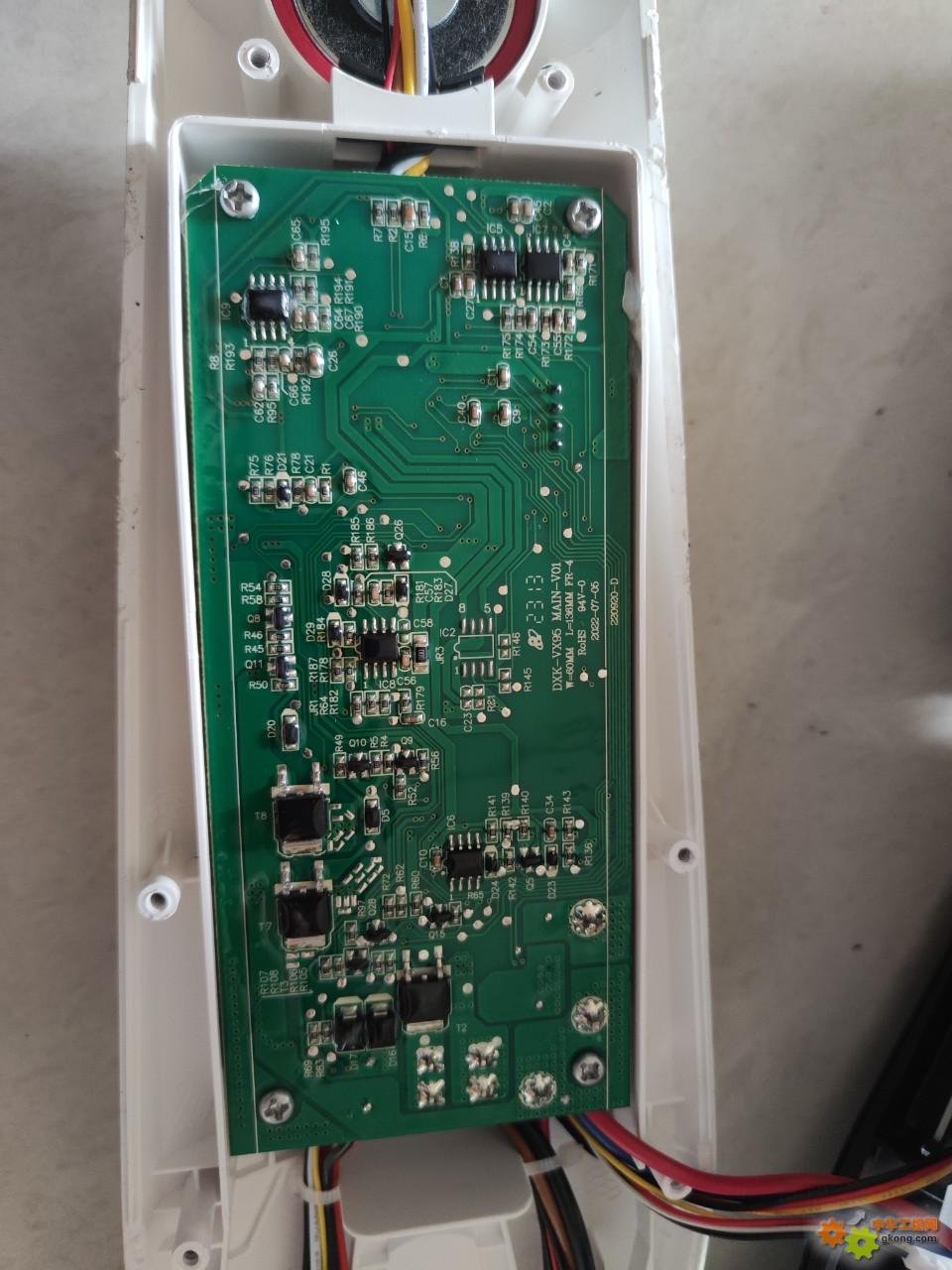

网上视频有说什么霍尔元件检测转动什么的,我反复检查到电机就两根线,没有检测线,也许是检测电流的线路故障?我检查线路和电路板,都没有调节的地方,也不知道哪个是检测电流的,本来我还想是不是接个中间继电器,让电机直接接通电源,可是这个电机控制是带助力的,电机方向是根据你拖动方向改变的,也不知道怎么检测方向去改变助力方向。
反复拆装了几遍,还是放弃维修了

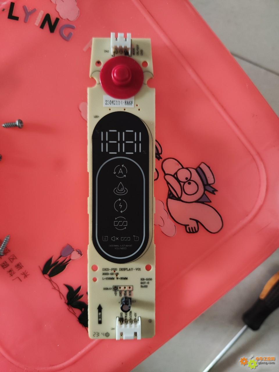

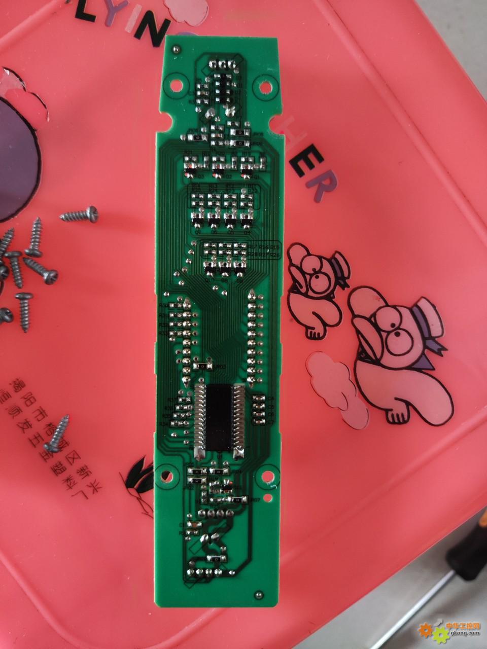

反复拆了几次,第一次是清理异物,电机及传动,第二次是检查电机,看型号看是不是买个新电机,启东时电机能转一下,也就是电机能转但是报错就停了,不接电机启动的时间长一点,不报错但是也会停,第三次拆真空吸力泵,也正常,第四拆看电路板,有上下两块电路板,第五次拆是想改继电器控制,让电机控制检测不到大电流,但是又担好继电器线圈电流太小照样会停,所以放弃折腾,
26-09-21 14:09

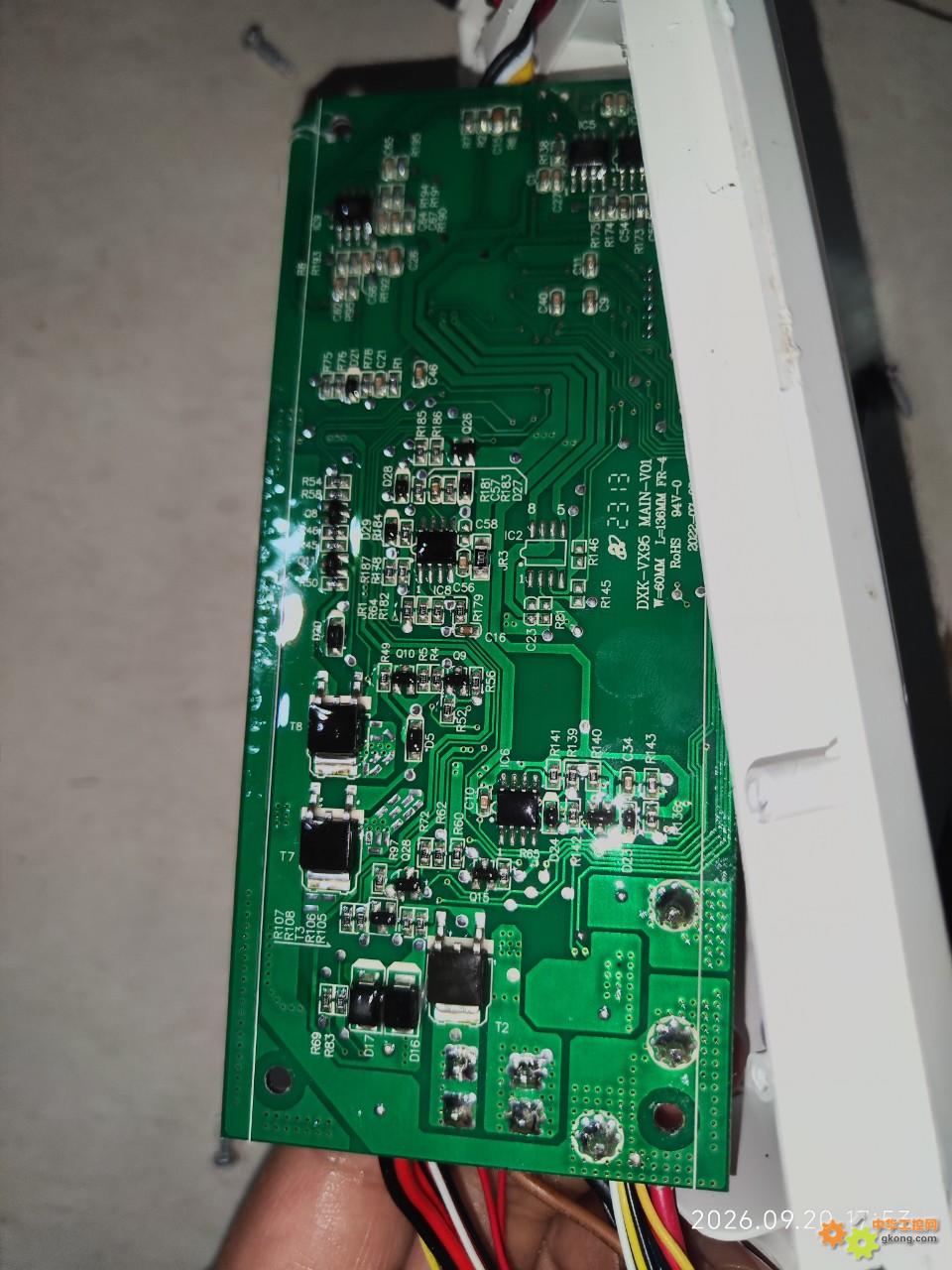

顺着电机线查板子,是不是有电流检测?换下或者干脆取掉

板子看不明白,好像是有两个MOS管控制正反转吧,怎么检测电流看不出来,我试了不接电机,也是转一段时间就不转了,也就是相当于检测不到电流吧,只是没有滚刷异物的报警了
这给板子为了防潮,好像刷过一层透明的胶,用万用表测要把胶去掉,有些麻烦, 网上配件是拆机件,要碰运气才能买到,电机大小有一致的,怕是装齿轮的那个不一定合适,所以也没去买新电机去试了。
