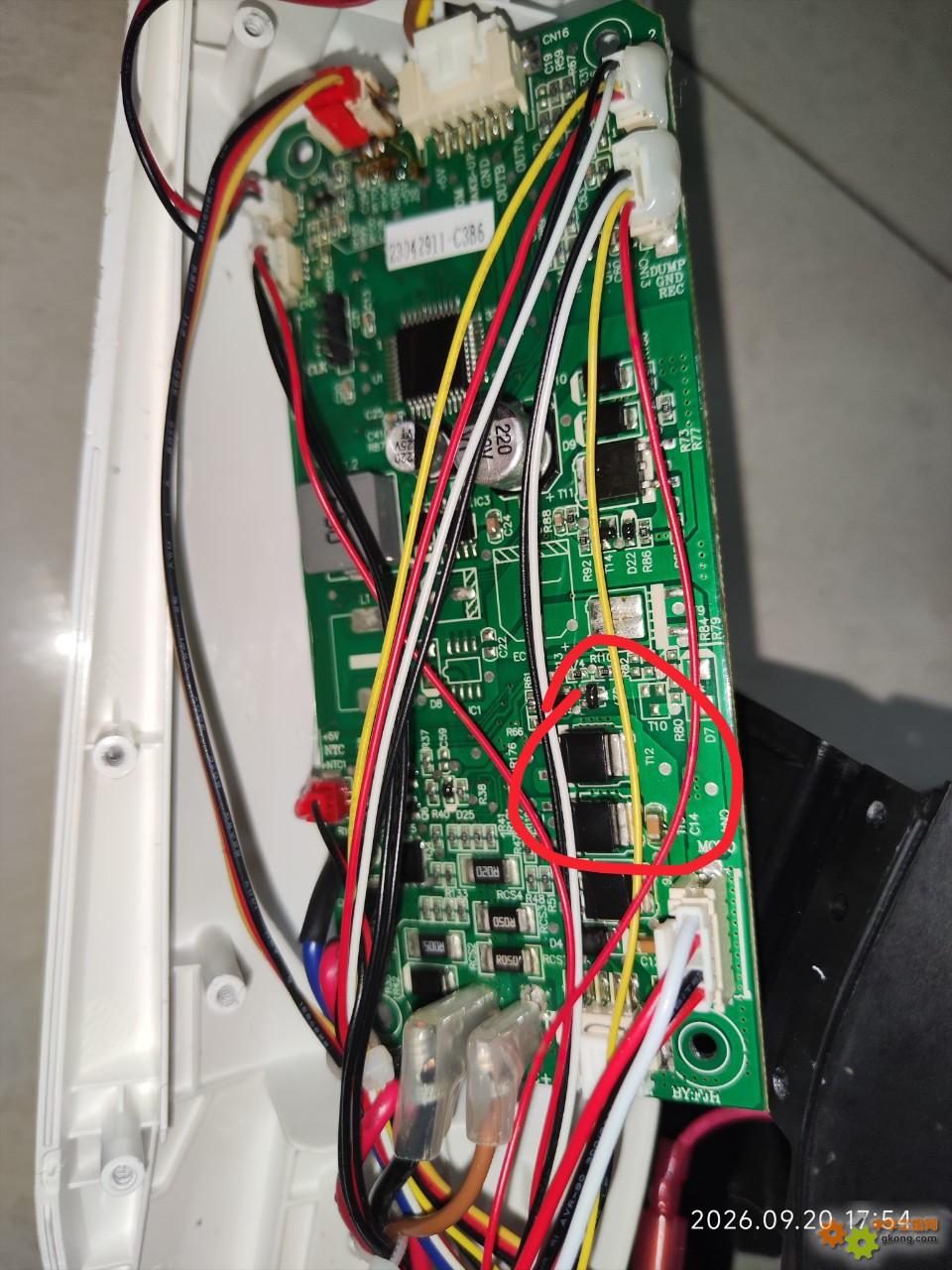

12楼
20150101
红白是电机线,另外红黑是电磁阀,附近的三极管就是控制开关的

Tivian
那几个1206的电阻是不是电流检测部分的?

goldage
修起来是有点烦,你可以考虑淘宝上买一个线路板换了,你的电机也是可以单独测试的

1056128144
20150101
在 2026/9/21 16:40:37 发言
【内容省略】
直流有刷电机,单电源4个MOS管控制正反转。
一层透明的胶
,三防漆。
