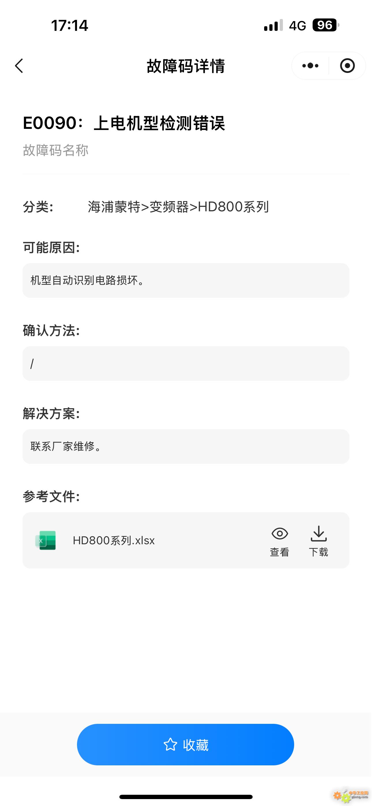

Tivian
是这个么

手册文件超过10M,不能上传。 这个故障感觉是驱动与主板没通讯上,或者是主板上存储芯片坏了或者程序丢了。先看驱动电源板上有没有存储芯片吧,若驱动板没有存储芯片,那就是主板故障。想解决问题就需要找好机器去拆存储芯片,读取芯片内数据再拷贝到新的芯片内安装上就可以。
