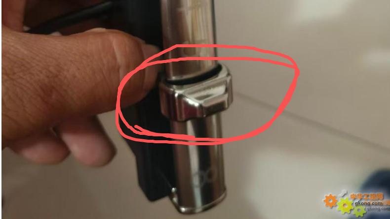

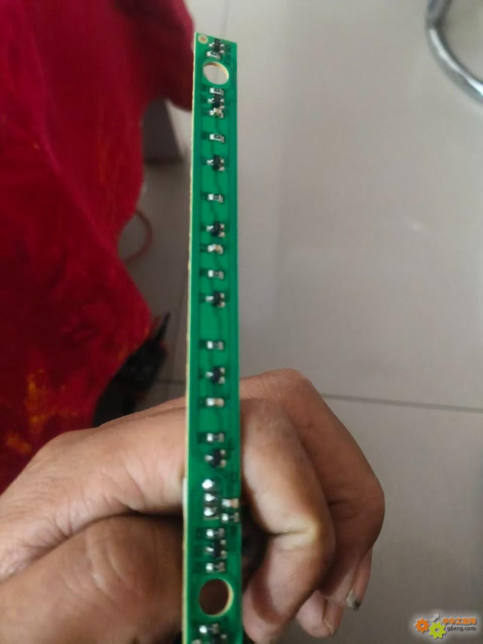

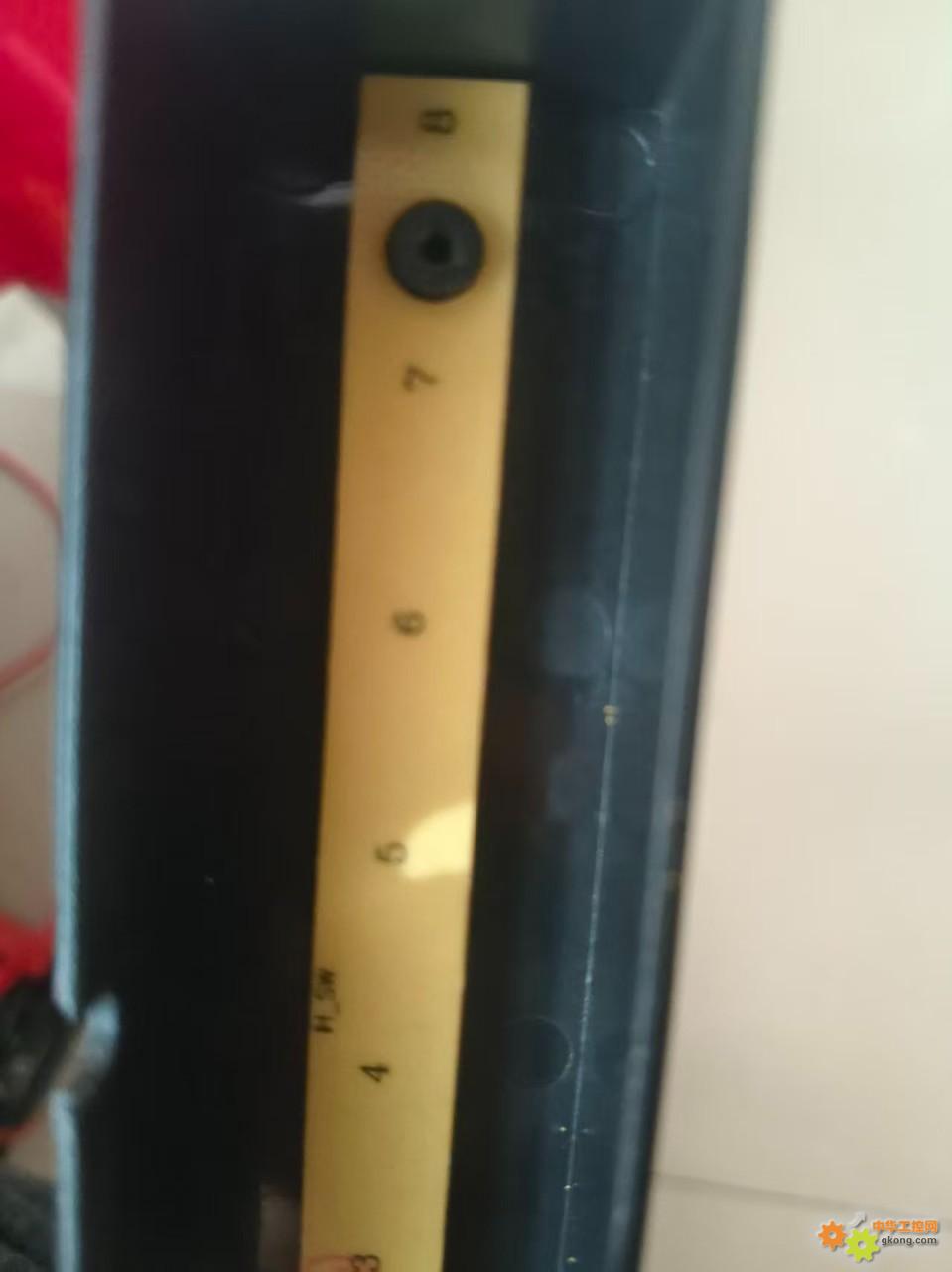

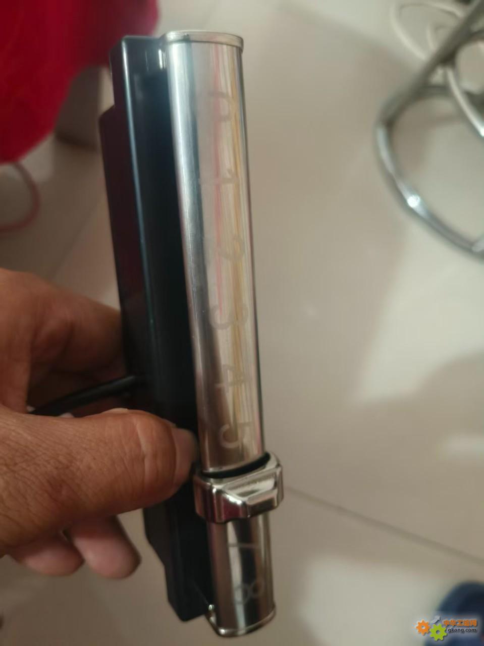

5v供电,应该是霍尔元件感应磁铁,随着挡位调节输出端对负极0-0.3v变化。最大0.3v。应该是霍尔元件感应磁铁
。最大才0.3v?

就是磁铁感应霍尔开关,然后逐级短接应该是电阻
这个滑动的圈后面有一块强磁的

我设想最大应该是5v,为啥最大才0.3v。
