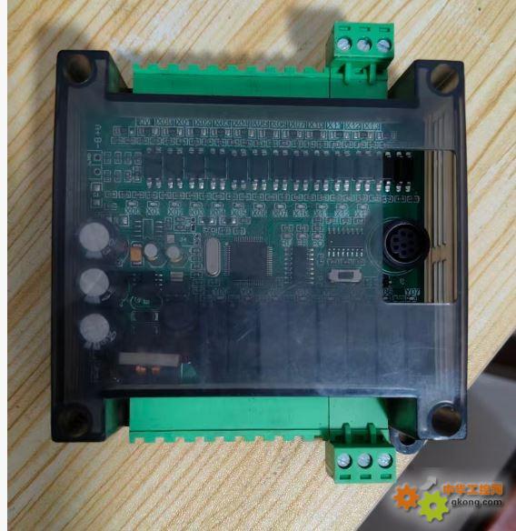

主题:【话题】这种国产工控板怎么上载程序啊?用三菱GX-WORKS2连不上

先问好上面的接口是仿三菱的还是仿台达的,线不一样;

谢谢老师,刚才用台达的试了一下,也连不上

这个应该是232通讯的,你可以拆下来,看看232的那个芯片,看看通讯的TX和RX接到哪两个孔了,做个对应的线,然后再用三菱或者台达的软件读一下!

三菱和台达的线我都有,都连不上啊

看看串口驱动是否正常/可能需要重新安装一下

你驱动安装好没,打开你的电脑看一下

看标识 问厂家
2 3 脚通不通

用信捷plc的线,配合三菱的软件试试
