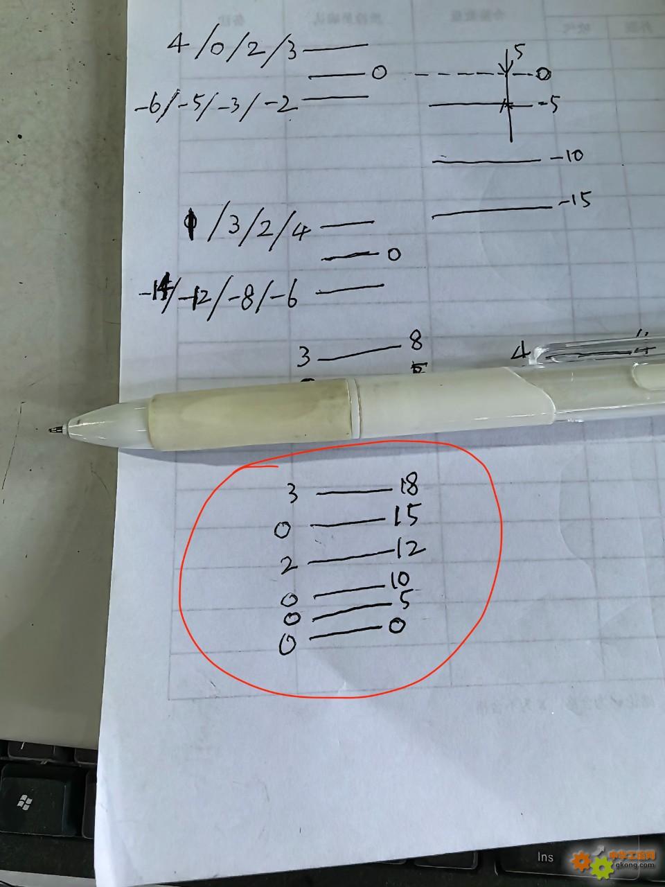

硬件结构,M2总线伺服。
客户反馈设备动作异常,经过漫长的排查,发现规律
断电重启以后:
1,绝对值伺服当前位置和机械位置对不上。
2,奇葩的问题。如果伺服停在0点,重启还是0点,但是如果停在10mm位置,位置可能是5mm 或者是更小的位置。<我不在现场,只是听客户大致描述>。
客户的老工程师还做了实验,给我了一张图,
客户说了半天,测试了几次,超过5的倍数,就是那个值,比如12 停电以后就是12/5=2,18就是18/5=3,说的我莫名其妙的。
结论:就是没有保存绝对位置。
以上。
设备故障就是,每次启动,伺服会往前冲,撞机械限位,原理就是断电以后,机械停在10mm的位置,电气位置没可靠保存,到了0mm左右,程序写的回到10mm,其实机械来说就是20mm了。

PLC设置0点程序呢,老前辈写的1S脉冲+1,一步处理一个逻辑。
但是呢,我实际测试发现一个严重的问题。<至少在我这里是这样的>
例如:总线某个伺服离线,如果启动总线模块,它会超时时间好几秒,导致一个问题就是:
当设置0点的3步,重启总线,当总线还没有正常连接OK,这个时候读取的位置,包括写入的位置逻辑都会失效,也就是写入偏移量是不正常的。
因为总线都没OK,读写都是无效的。
且,我看了模块配置轴,确实有一个轴配置了,但是没接伺服。
但是,但是,但是~~~!!!!
1,其它轴设置0点,保持位置都是OK的,唯独这个故障轴不对,<说明写入0点程序可能是正常的,和我手里的硬件版本不一样,导致效果不一样。>
2,前两天我也实际监控过伺服内部偏移量值,确保写入是OK的,<和PLC发出的数据OK>。
3,设置0点以后,PLC读取的位置也确实是在0点,<客户做实验也能说明,写入偏移量是OK的,不然不会读取到0点>。
以上。
我严重怀疑是伺服内部的问题,驱动器或者电机。
PLC读取的值就是= 伺服内部偏移量+编码器实际值。
各位大佬觉得呢?
