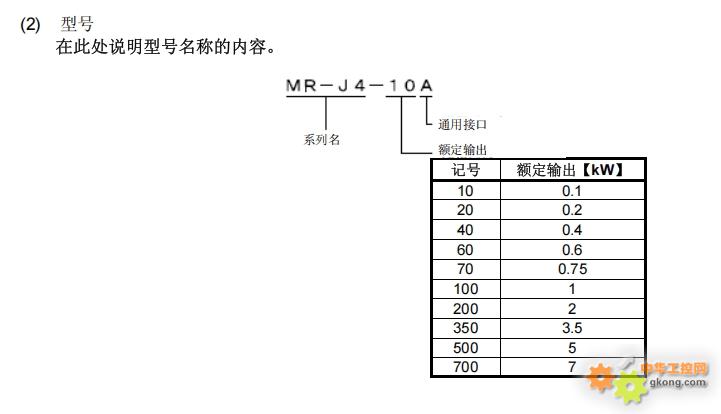

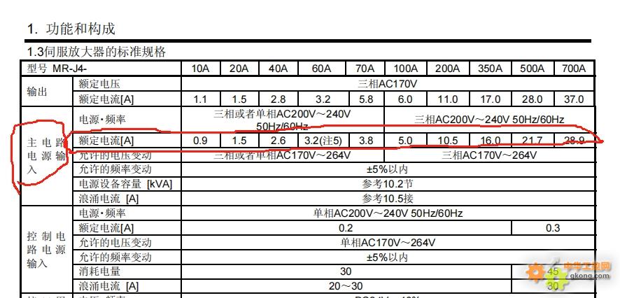

就算按额定,也没有你说的那么大吧
100W的电机,220V的电压,怎么也不会有1.5A电流吧
25-07-08 14:24

三菱750w及以下伺服是支持单相220V电压的,1kw的伺服要用三相200V电压,既然这样那都用三相200V电压,我一般就是3400W/200V=17A,这样计算下来和额定电流差不多,还有本身伺服也不是一起动作的,也不会满负荷运行,滤波器在放大一点选25A足够了。
