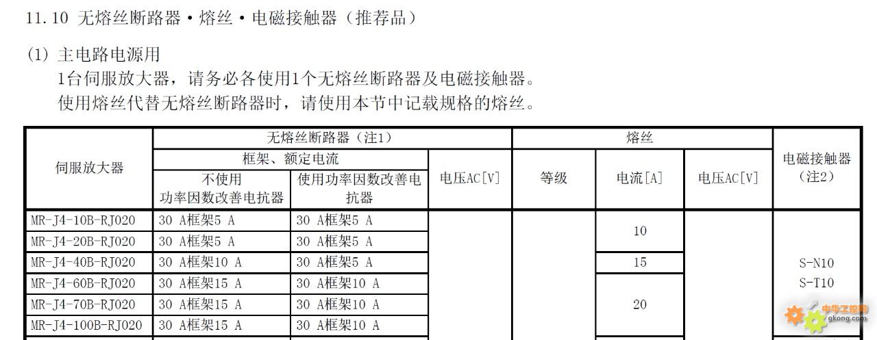

主题:三菱伺服驱动器如何选断路器。麻烦大佬回答一下,三菱官网已经投降了。

伺服驱动器都是一个配一个断路器的,特殊情况除外

伺服周边电气选型,手册上都有,这都是官方推荐选型,绝对权威。

比额定电流大百分之30到50就行
伺服电机都有过电流检测

正常一个伺服一个断路器 适当大点。
