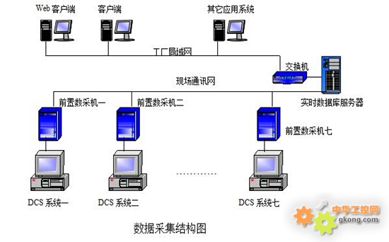

实时数据采集利用紫金桥前置数采机,它负责将现场数据实时传送给数据库,是数据库服务器与生产控制系统连接的桥梁。紫金桥实时数据库具有丰富的I/O接口,能够与各种DCS,PLC,智能仪表通讯,支持的通讯介质可以是以太网、串口、专用通讯卡等。
在大庆龙凤热电厂实时数据库管理系统中除电气分厂外,其它计算机监控系统都具备OPC、DDE通讯接口,可以方便的利用Real-I/O轻松与这些计算机监控系统建立通讯连接,实时采集出生产数据;电气分厂的计算机监控系统通过紫金桥定制开发的专用接口,将实时生产数据上传到实时数据库。
本项目在每一套DCS工程师站附近安装一台前置数据采集计算机,每个数据采集计算机内安装一套紫金桥接口软件,就地就近通过新安装的网卡采集生产数据。如图所示。
