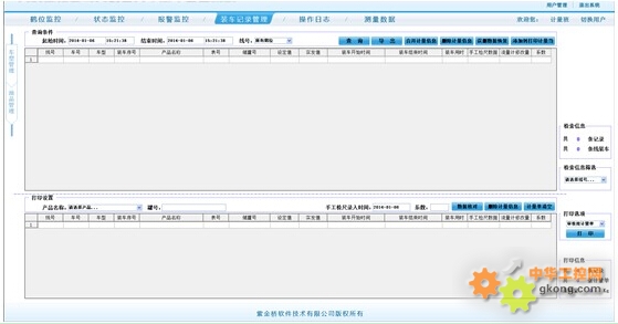

3、装车信息管理对于每个鹤位在装车时写入到关系库中的计量数据均可以在该功能界面查询出来,并按照需要以计量单的形式进行打印或导出。同时,如果查询出的计量数据与实际中有所不符,也可进行修改,修改后的数据会更新到关系数据库中,同时也会生成一条更改数据的操作记录。可在操作日志功能界面查询。
