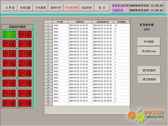

3、矿化度中值处理
将设定好的注入水矿化和地表水矿化度经过计算得到矿矿化度设定值,每当当前设备的矿化度达到设定值后都要进行记录,并要保存记录时间,系统启动时间,求出时间差值,为了解决这个问题,采用的是将数据存入关系数据库。
4、报表功能
将相关设备的数据从关系数据库中导出到表格组件,并可以将表格中的内容输出到Excel,以备以后分析使用。
矿化度中值处理和报表是做在一个画面中的,矿化度中值处理使用了大量的脚本。
这是系统运行时的矿化度报表画面:
