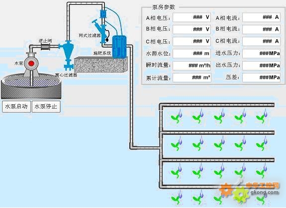

A、设备监控界面按照现场监控站滴灌系统管道铺设管线绘制田间滴灌分布图,在图上直观显示相关电磁阀的位置、状态、是否启用轮灌,正在灌溉的组别,灌溉持续时间、当前系统时间显示等信息。该界面可以对电磁阀的状态统一实时查询;轮灌启动、界面锁定;电磁阀的单独开启关闭、状态查询。界面锁定以后(安全模式),整个界面上操作人员不能有任何操作动作(不能控制设备,只能浏览查询信息),只有通过密码实现解锁才能进行控制操作。

设备控制功能包括田间各个电磁阀与水泵的单独控制以及电磁阀的轮灌控制。单独控制时,可以在监控画面上对每一个设备进行单独的打开或关闭操作,当操作没有反馈或反馈信息错误时能进行相应的报警。
轮灌控制需要根据系统管理界面中对于轮灌功能的配置,系统自动完成所有电磁阀的打开与关闭控制以及打开的时间等。
