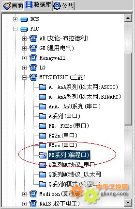

首先在设备驱动里边找到三菱的PLC驱动,如下图
双击“FX系列(编程口)”弹出如下对话框
这里要注意的一点就是设置好串口号,根据自己计算机的实际情况来设定。
