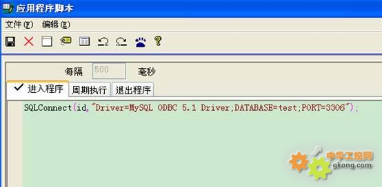

  二 用SQL连接函数
  SQLConnect( ConnectID, SourceDesc)
  ConnectID整型,数据源标识,为返回值,该值将用于其它后续SQL函数。
  SourceDesc字符串,数据源描述。数据源描述可以通过脚本中工具条 按钮“SQL连接“按钮得到。
  使用示例形如:SQLConnect(ConnectID,"DSN=abc;DBQ=D:\0\abc.mdb;DriverId=25;FIL=MS Access;MaxBufferSize=2048;PageTimeout=5;UID=admin;");

  4 在脚本编辑区中就出现该mysql数据的联接字符串:
  注意:如果要使用中文字符串,必须指定字符编码为gbk。而且odbc连接的字符编码、数据库的字符编码、表的字符串字段的字符编码都要设置为gbk。
