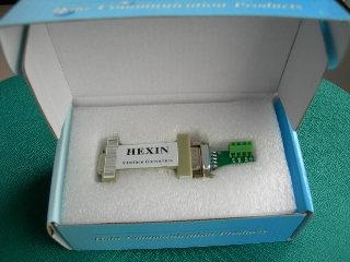

我的pc有串口,就买个RS232和RS485转换器,希望通过她与有RS485接口的仪器进行通信。但是始终不成功。
RS232和RS485转换器的485端有T/R-;T/R+;RXD-;RXD+;GND;VCC 六个接口,我用双线把T/R-;T/R+或RXD-;RXD+与单片机仪器的RS485接口的A、B连接,用串口检测软件测试根本不能通信。急。请帮帮我。

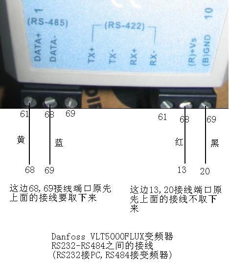

1楼
aladdin403
这是前几天一个电气工程师来我工厂调试Danfoss 变频器时的接线图,希望对你能有所帮助.
06-08-16 00:03
2楼
lai-yl
xiexie !!!

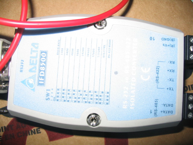

4楼
litianxi
把那个垃圾转换器扔了吧.我就给它害惨了,就算你能用,过了两三个月也会通讯不上.建议采用二楼的模块.呵呵,我这边有.

其实这是个很简单的产品,首先详细看看说明书,看看接线方式是不是正确。
这个产品是串口取电的,是不是取点不够?
再有就是产品本身有问题,可以自己测试下,是不是产品坏了。
HEXIN的产品应该比较便宜,一分钱一分货,建议买质量稍微好点的,目前国内做这个的,BOSI和3ONEDATA的比较好,当然价格比较贵点。但是质量是相当的过硬的
