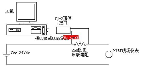

请教:
  目前很多现场仪表都是HART协议,一般情况下需要用HART手操器与其通信,修改其参数或校验。
那么,能不能用普通的PC机外接一个HART调制解调器来与现场仪表通信呢?
(因为HART手操器实在太贵了。)
我在网上查了些资料,有个TJ-2据说可以实现,但对于TJ-2查不出来更多的资料了。
不知道它是不是便于携带,以及是否可靠等,另外,和pc通讯时需要什么软件,哪种软件比较好用。
很多问题,希望高人指点!

郑州莱恩:HART转RS-232智能变送器可以。xgq5002@126.com;www.zzlaien.com
06-07-08 22:50
可以用我们公司的HK-HART232智能变送器组态调试工具,比手持器要便宜很多但是功能上是一样的。想试试的话和我联系,姚:010-58859885
