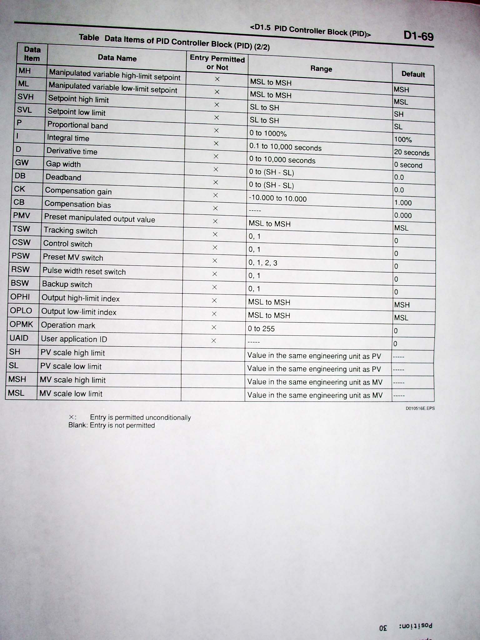

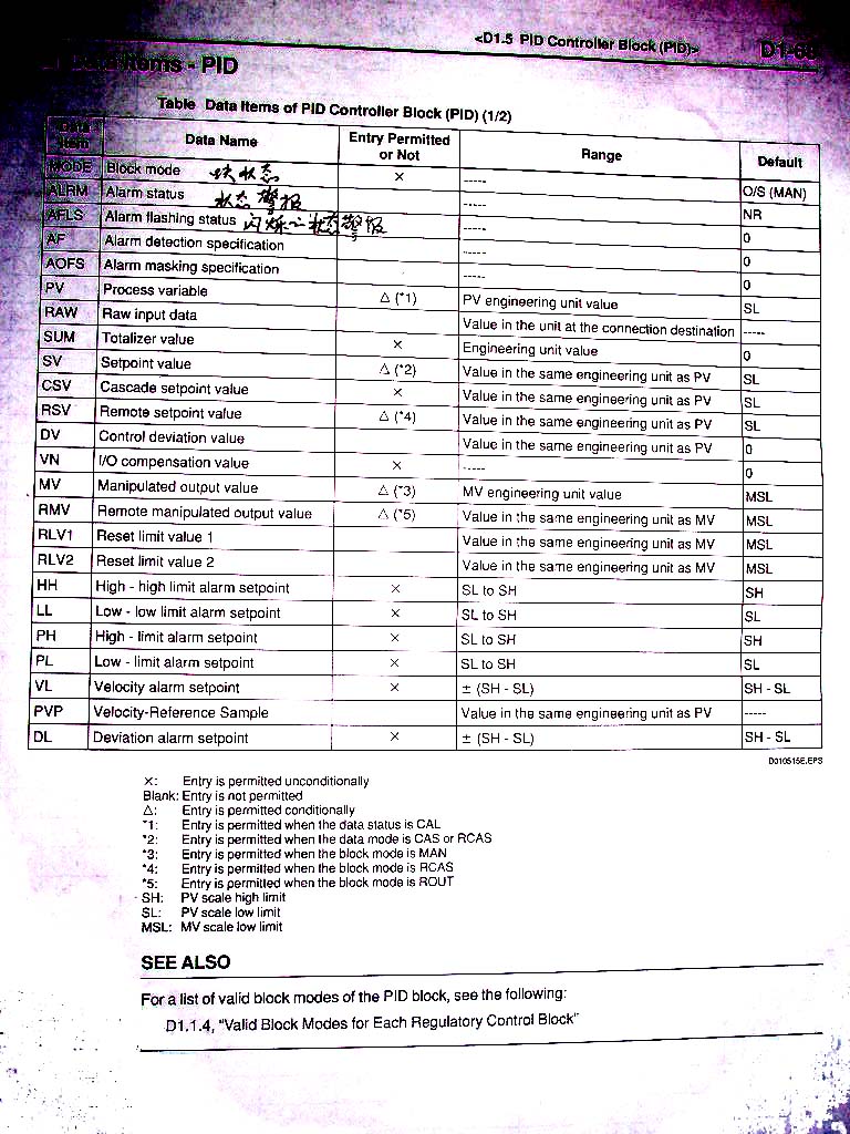

请教这些横河cs3000代码是什麽意思(有英文注解)
06-01-22 22:54
答复:
第一张图 PID功能块的所有数据项

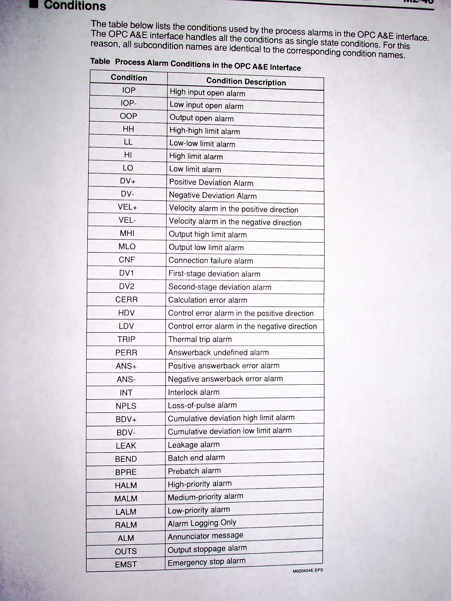

第二章图 仪表可以有的报警项,不同的表块拥有的项目不同。这个表是个全集
               •IOP:输入开路 •DV+:正偏差报警
•OOP:输出开路 •DV -:负偏差报警
•HH(HI):高高限(高限)报警 •VEL+ :正变化率报警
•LL(LO):低低限(低限)报警 •VEL -:负变化率报警
报警颜色:
•绿色:正常
•红色:过程报警(IOP、HH、HI、LO、LL、OOP等)
•黄色:报警发生(DV+、DV - 、VEL+、VEL - 、输出限幅)
•白色:没有报警

你上面图片中的内容属于 横河IM资料中 function blok details 章节的。
如果你的公司使用横河的CS3000/1000, 在cs3000 安装目录里CS3000/IM33/1B30_02.PDF
从图上看你有纸面的,那么应该是横河的用户,你可以打电话给年横河在国内的办事处,提供你们的合同号,你能得到所有你要的资料。
