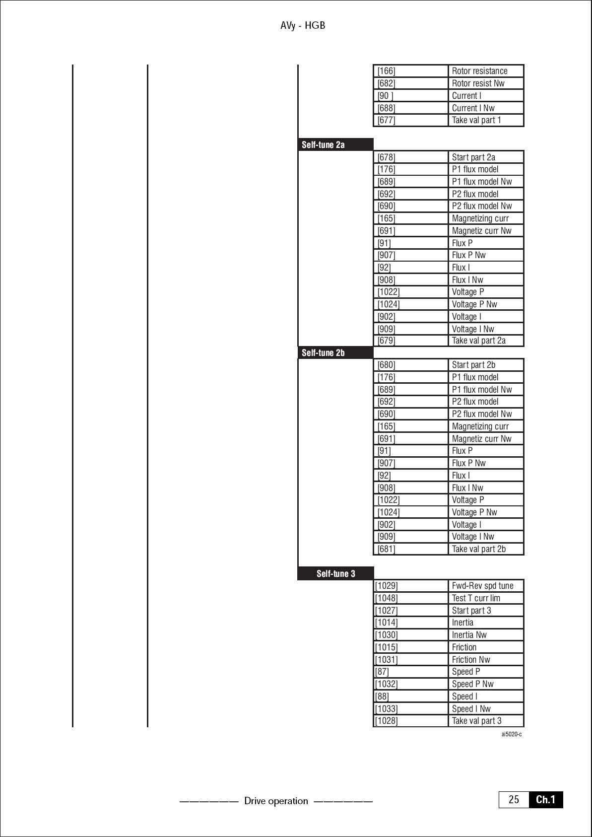

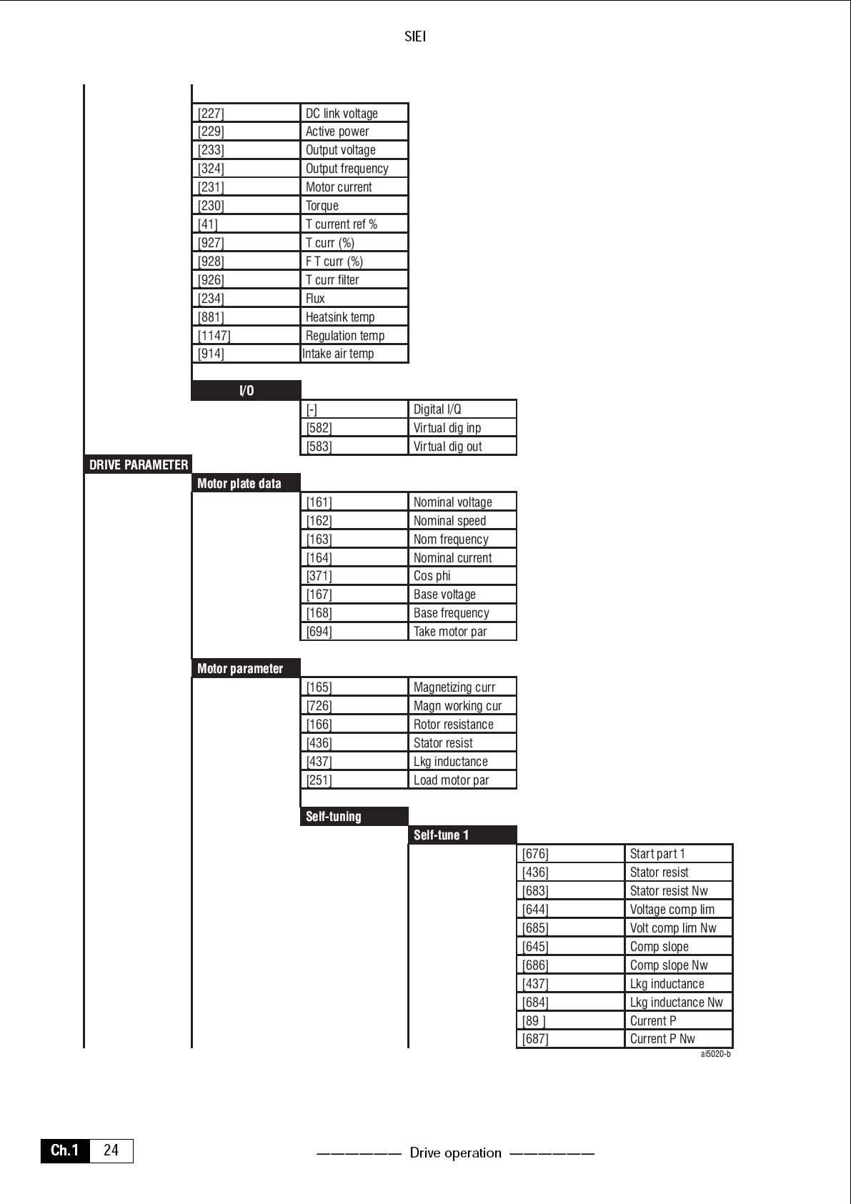

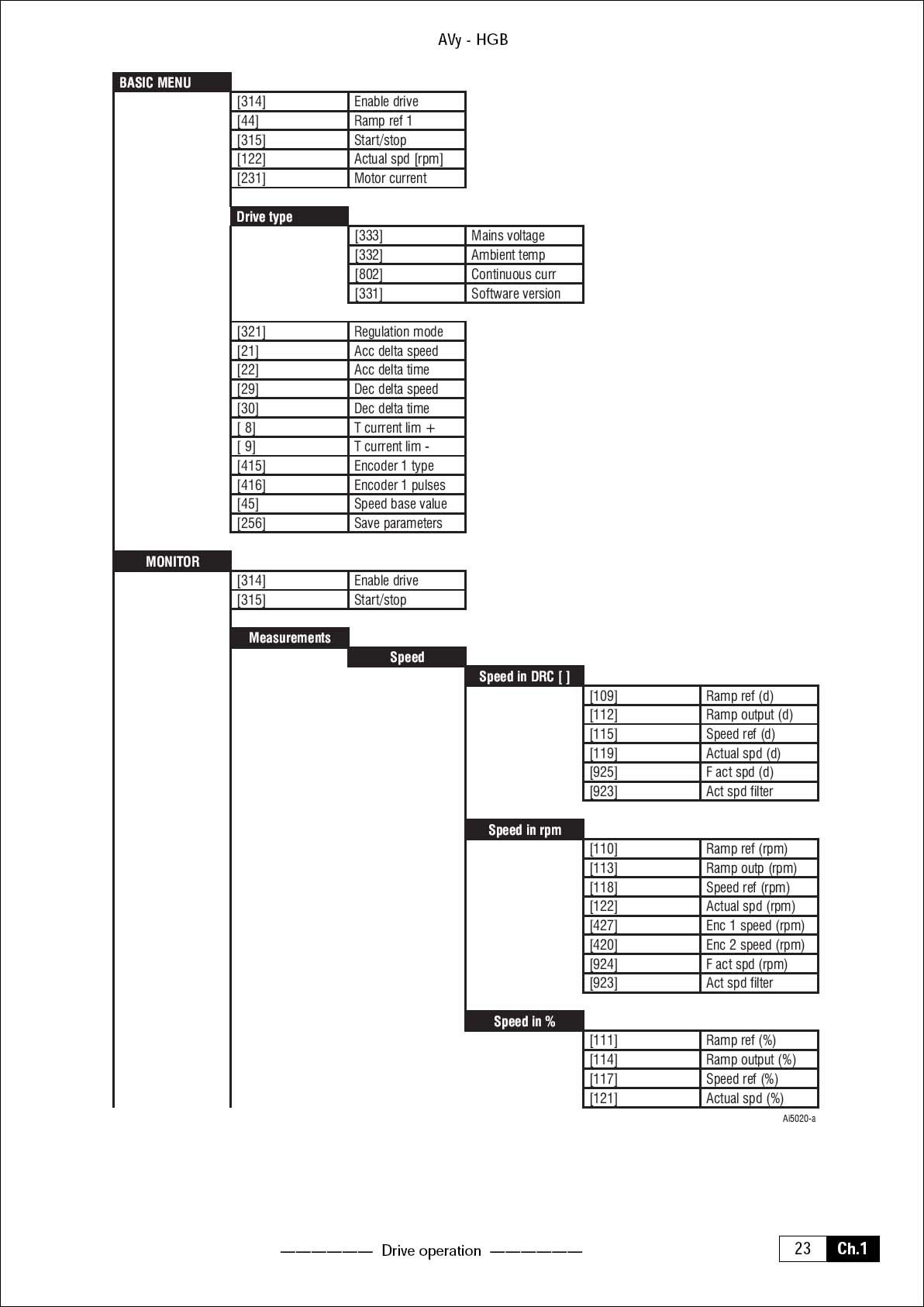

老兄,这下可不好办了,我们那台93150是装柜式的,什么都漏在外面。“不懂可以学”我顺便问一下,参数里的电流限幅到底是什么概念?我觉得是限制电流不能高过的极限值。因为另外还有过载保护的参数,所以限幅值不应该是报警值。还有,说明书上电流限幅值百分比的基值的计算方法是最大持续电流的平方减去励磁电流的平方再开根号。但是我们这几台变频最大持续电流厂家调试时设定的都是580A(即变频器的额定电流),我认为不太合理,说明书上写的是应该按照电机的额定电流来设定。不知道有什么影像。

那本《快速启动手册》我看的是英文的,参数功能那一册太厚,看着特别费劲,就没怎么看。不过那本中文的手册翻译的确实不怎么样,谁翻译也翻译不成那个样子啊。
“在电机参数中设定的额定电流为电机标称电流*过载系数就可以了”,在功能菜单里不是有一项是关于变频器过载与电机过载的定义的吗?是一个过载50%跳闸时间,还有一个额定电流的百分比。动作是反时限的。这个参数组好像应该可以设定启用与否,但是实际没有那个选择启用的参数啊。
我刚接管这一摊,原调试报告都没给我,参数组是我自己查出来的,我觉得参数设置有一些问题。明天吧,我抄一份给你。
我这里的全部都是V/F控制。励磁电流我认为是除去转矩电流及各种损耗之外的电流,大概比电机空载电流要小一些。
