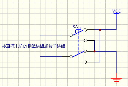

请教各位前辈一个简单的问题,用何种电路控制直流电机正反转?
最好只使用两个单刀开关,其他元件无所谓!

2楼
yyyeee
2楼的朋友讲得好。图形正确。在实际的控制中最好加装能耗或再生制动,避免瞬间反转烧毁电机
05-12-21 11:03
3楼
dianyuan
2楼错误。电机失去励磁后 ,电机电枢电流 增大大。。。

to 妞妞鼠 前辈 :如果用两个单刀单掷开关可以吗?
to dianyuan 前辈:您的网址怎么进不去?

我了解的直流电机的正反转电路是"H型全桥式电路",如图:
http://www.robotdiy.com/images/Car_Driver/t1.gif
但是此方法太复杂,需要四个开关和四个二极管。如果只是控制电机正反转,是否可以把S2、S4、D1、D3全部去掉呢?

谢谢指教!实际控制电路中只能改变转子电流方向,对吗?

有专门控制直流电机正反转的固态控制器,他也是通过改变电流的方向实现的。

先说清楚是什么样的电机.
