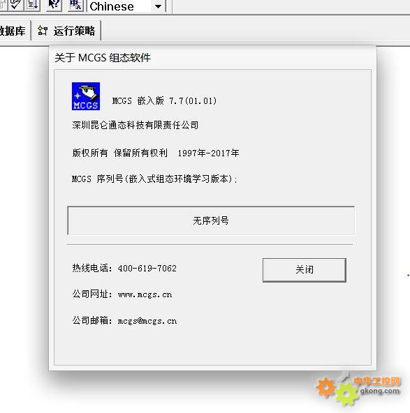

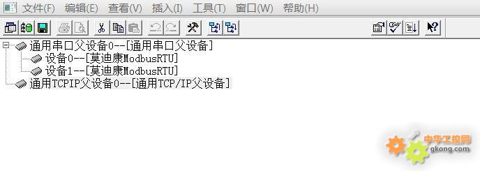

现场控制柜用的是MCGS触摸屏MODBUS读的设备数据,现在控制室上位机也需要这些数据,能不能通过触摸屏网口把这些数据传给上位机呢?

数据转发

这个要看具体什么型号的屏,能不能支持

小猫鱼MAWheF
触摸屏做主站用MODBUS TCP数据转发完全没有问题的

tigermu
2楼方案应该是最省事的了。

ytleaderplc
上位机连接modbus读取也可以

346953791
不是新版的,是老的那个屏。TCP1066K

小猫鱼MAWheF
只有带网口的都可以
