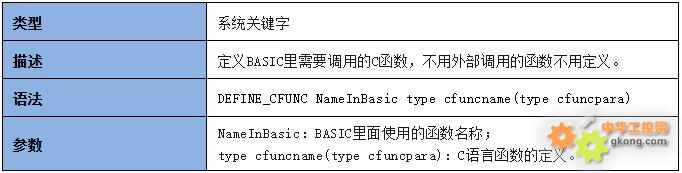

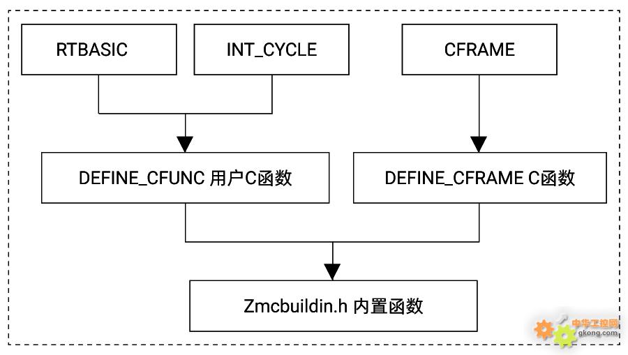

DEFINE_CFUNC -- 关键字
支持的数据类型定义:int、float、double、TYPE_TABLE。如果与TABLE数组交互,建议使用TYPE_TABLE类型。在4系列以上的控制器,TYPE_TABLE是double类型。

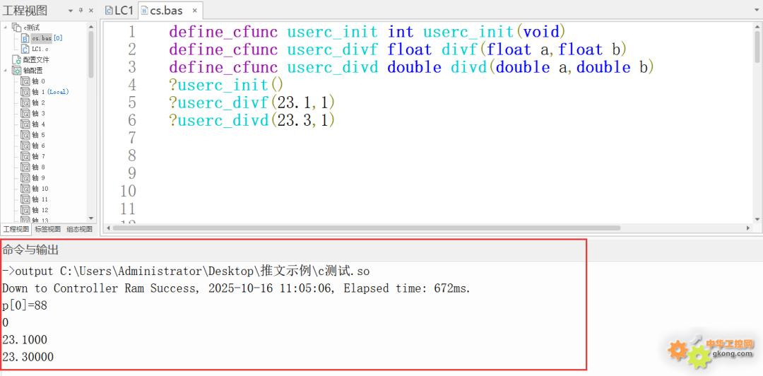

(2)BASIC编程部分:
define_cfunc userc_init int userc_init(void)
define_cfunc userc_divf float divf(float a,float b)
define_cfunc userc_divd double divd(double a,double b)
?userc_init()
?userc_divf(23.1,1)
?userc_divd(23.3,1)

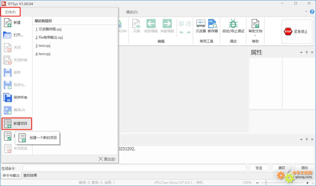

1.在RTSys软件中单击菜单栏“文件”,在下拉窗口中选择“新建项目”。选择项目文件存入的路径并且自定义命名项目名称。

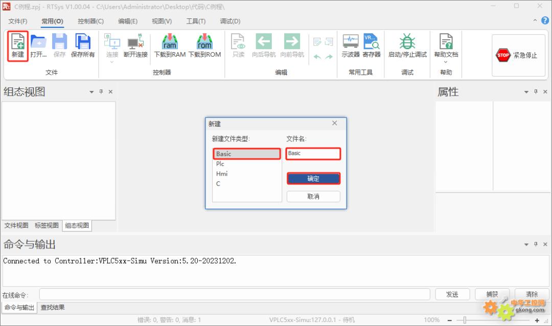

2.新建项目成功后,在新建的项目下新建新的Basic文件,并且自定义相关Basic文件名。点击确定Basic文件创建成功。

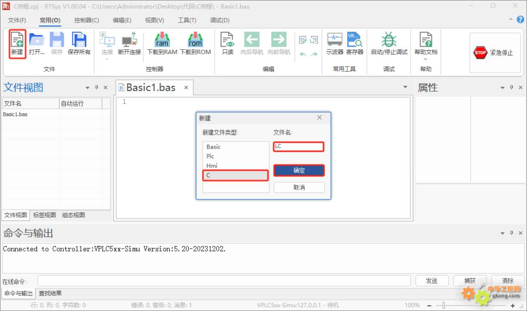

3.新建.C文件。步骤可参照第二步,新建文件类型时需选择“C”。

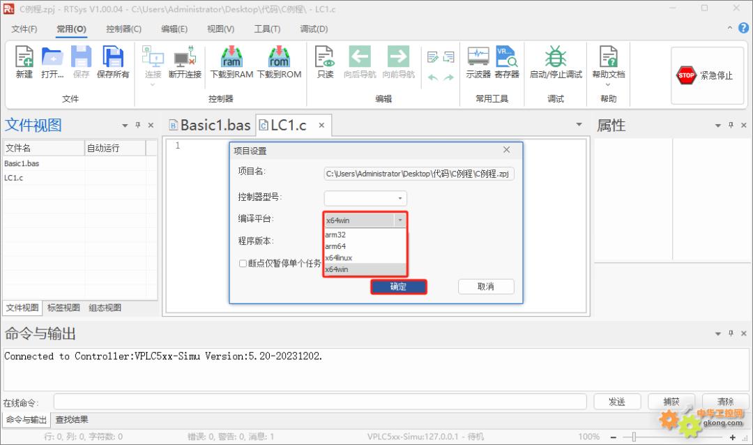

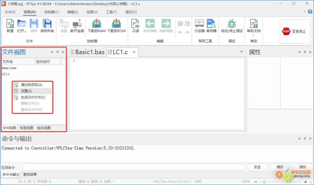

4.右键单击“文件视图”中空白区域,点击弹出窗口中“设置”一栏,进行编译平台设置操作。
5.在弹出窗口“编译平台”一栏中点击下拉列表,在下拉列表中选择相应的编译平台后单击“确定”,即可完成编译平台设置操作,编译平台的选择可参照评论区内容“编译平台选择参考”。

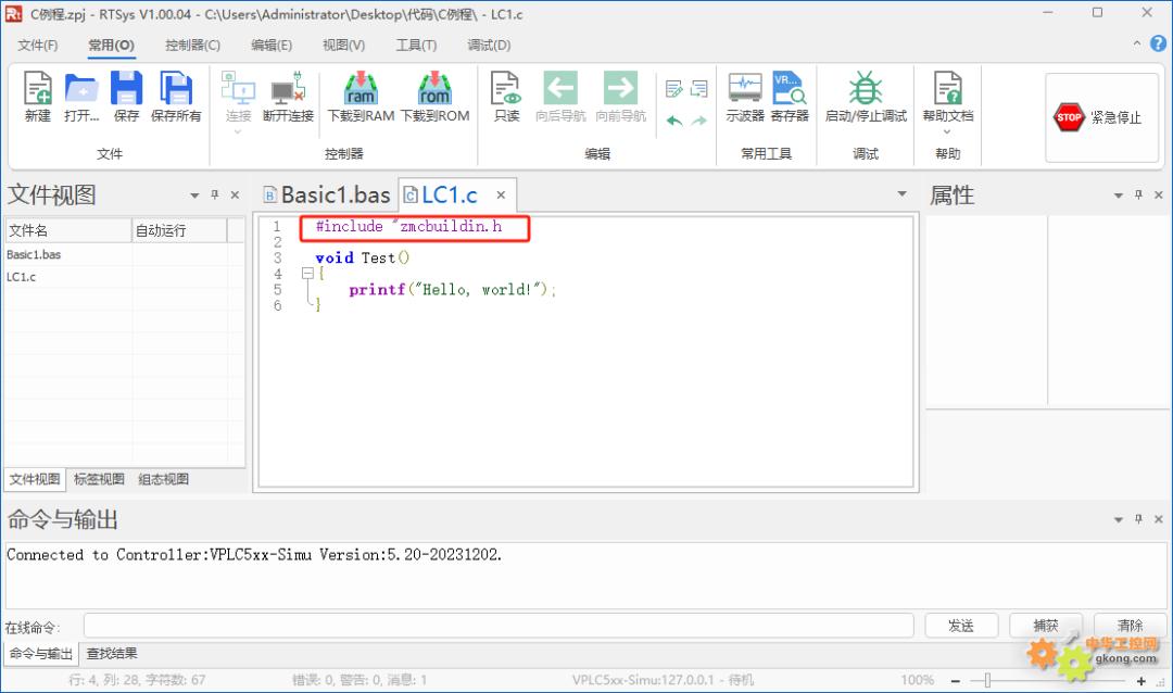

6.编写C函数。编写C程序时需先进行头文件声明步骤,然后再按照C语言编码规范编写C函数。

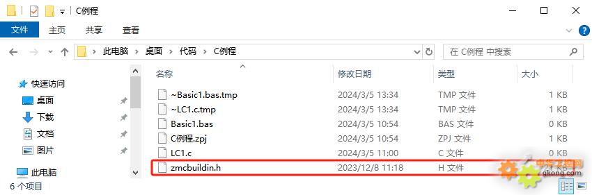

头文件声明语法:#include “xxxxx.h”。“xxxx.h”为引用内置函数的头文件。如下图所示,“.h”头文件的文件路径需与项目文件路径一致。“zmcbuildin.h”文件可联系正运动工程师获取。

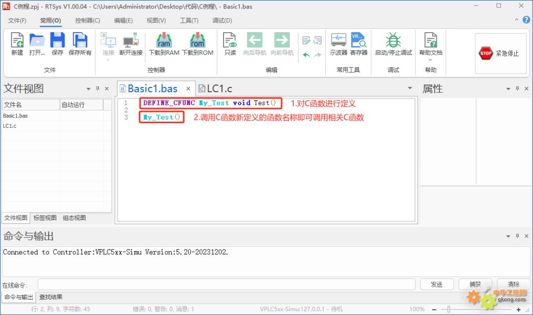

7.在BASIC程序中使用C函数时需要使用关键字“DEFINE_CFUNC”对被使用C函数进行引用定义,定义后在Basic文件中使用重新赋予的函数名即可调用该C函数。

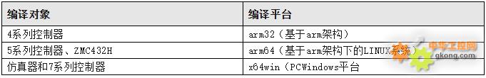

编译平台选择参照
不同型号控制器编译平台有所不同,具体参照下表。目前仅以下型号控制器支持C语言。
右键单击“文件视图”中空白区域,点击弹出窗口中“设置”一栏,进行编译平台设置操作。在弹出窗口“编译平台”一栏中点击下拉列表,在下拉列表中选择相应的编译平台后单击“确定”,即可完成编译平台设置操作。
