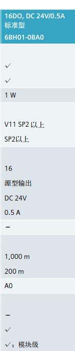

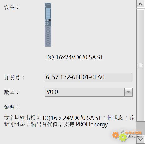

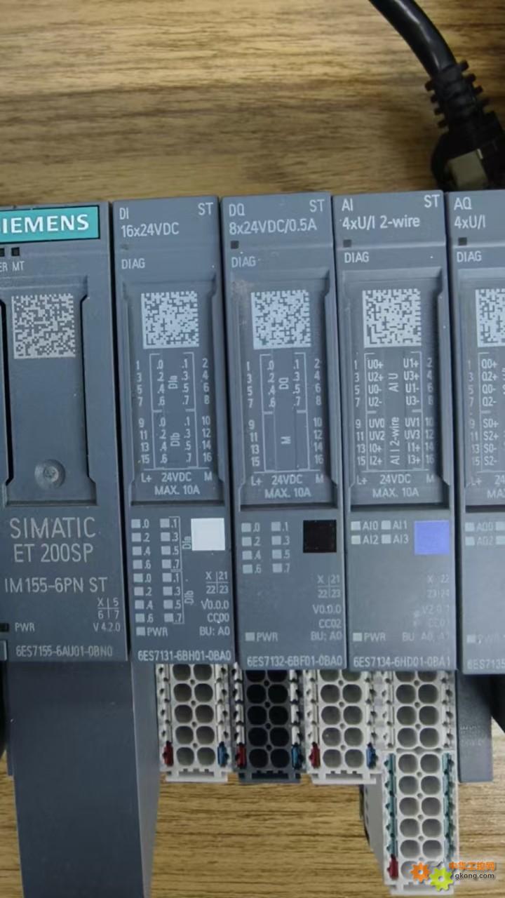

请教前辈,西门子ET 200SP分站漏型输出模块是否有16路输出的,小弟看样本有漏型8路输出的!型号6ES7132-6BF61-0AA0
25-12-03 10:20
1楼
INotKissBoy
DI都有,DQ肯定也有的
25-12-03 13:27
2楼
michaellhl
前辈,可以提供一下型号吗?
25-12-03 13:45
3楼
INotKissBoy
这玩意好像输出的都是24V+,,继电器线圈并0V
最后修改:
2025/12/3 13:51:36
25-12-03 13:51
4楼
michaellhl
前辈您提供的这个型号是源型的,我看了!
25-12-03 15:32
5楼
bnnyygy
欧美都喜欢用PNP源型的,日本包括我们一般都是NPN 漏型的,I/Q都是
