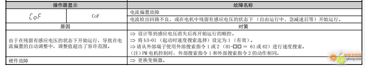

请问变频器启动就报cof故障,怎么解决

goldage
电机线短路也会报这个
