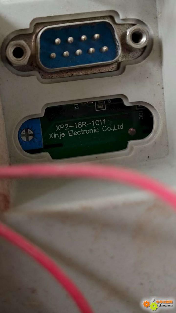

这是信捷的一体机,前面面膜换了一下而已,晶体管的有脉冲输出功能的;

继电器输出的
25-10-21 16:35
电机屁股上有接近开关?
25-10-21 18:00
引用 877476825 在 2025/10/21 16:16:22 发言【内容省略】
那应该就是时间控制的,至于文本上的精确到0.1mm,就是个摆设而已
应该实际要求精度也不高,毕竟是拿不锈钢尺子复核的,估计正负两毫米都没问题
25-10-22 08:11
不是电机屁股上有接近开关就是在电机与齿轮箱连接的地方有接近开关不然难以计算,还有就是电机是变频器控制的带PG卡的那种。
25-10-22 08:52
没有检测信号能精准控制,这设备超级牛逼
有信的就点赞
再就是要求很低,界面是骗你的
还是继电器输出,不要信了
25-10-22 09:18
如果减速比足够大,丝距小,时间控制也不是不行,猜的表情
25-10-22 13:49
引用 非同寻常 在 2025/10/22 13:49:16 发言【内容省略】
确实减速比比较大,因为运动的速度非常慢。
25-10-22 16:17
用什么动力,拍个照看看就清楚了
