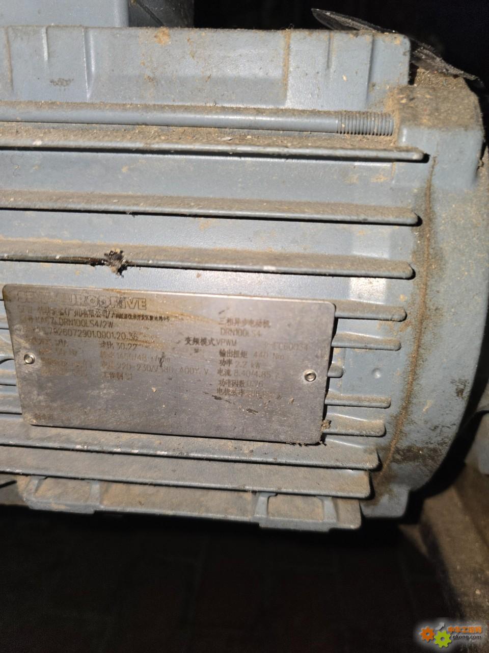

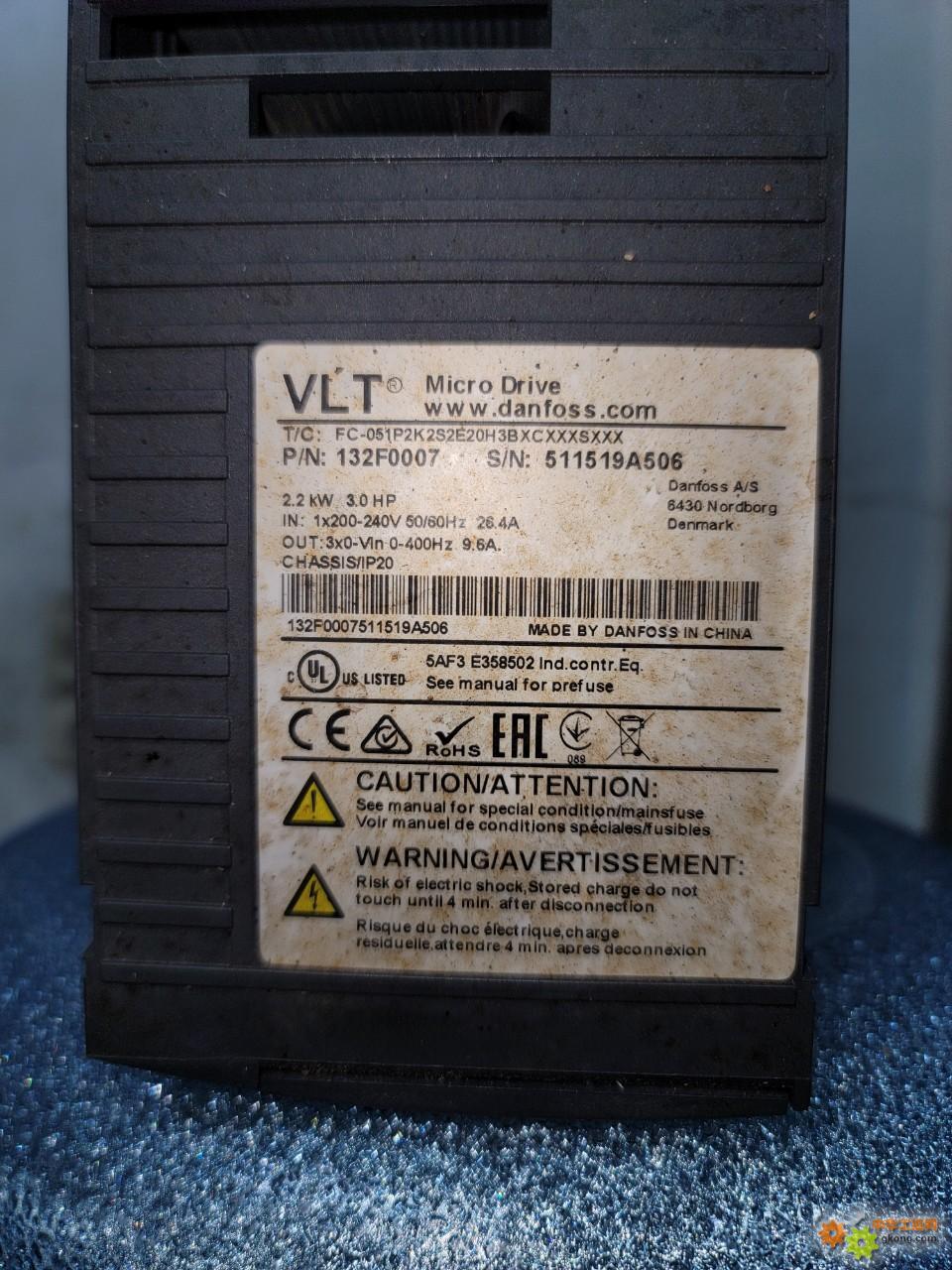

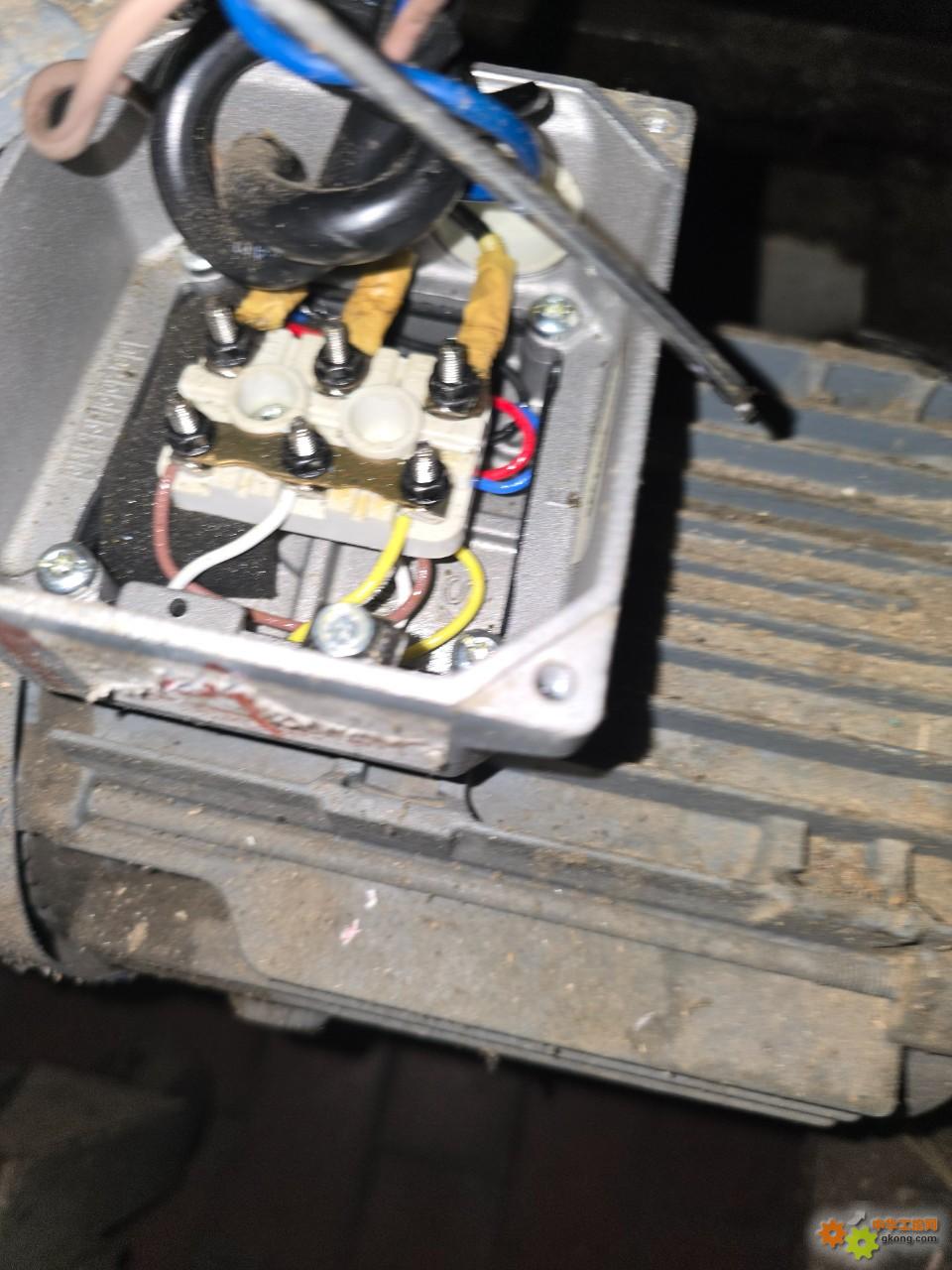

刚才同事接了一个电机线,我跟同事理论了一番,这样接肯定转不起来。因为变频器三相输出的是220,所以电机要采用三角形接法。而我同事却接成“星”形接法,怎么劝他都不听!他说的他是对的,肯请各位师傅给评评理

知道一点
电机名签都不舍的拍一个?

Tivian
可以转的,只是没力,电流达不到。这都不懂,不是个合格的电工

3楼
m13642735011
知道一点
在 2025/9/7 18:14:56 发言
【内容省略】
不好意思,已经上传了/谢谢提醒我

877476825
可以转的,力矩比较小

goldage
变频很快就会报警

329345277
具体要看负载情况,轻载有可能正常,重载的话会报过流
