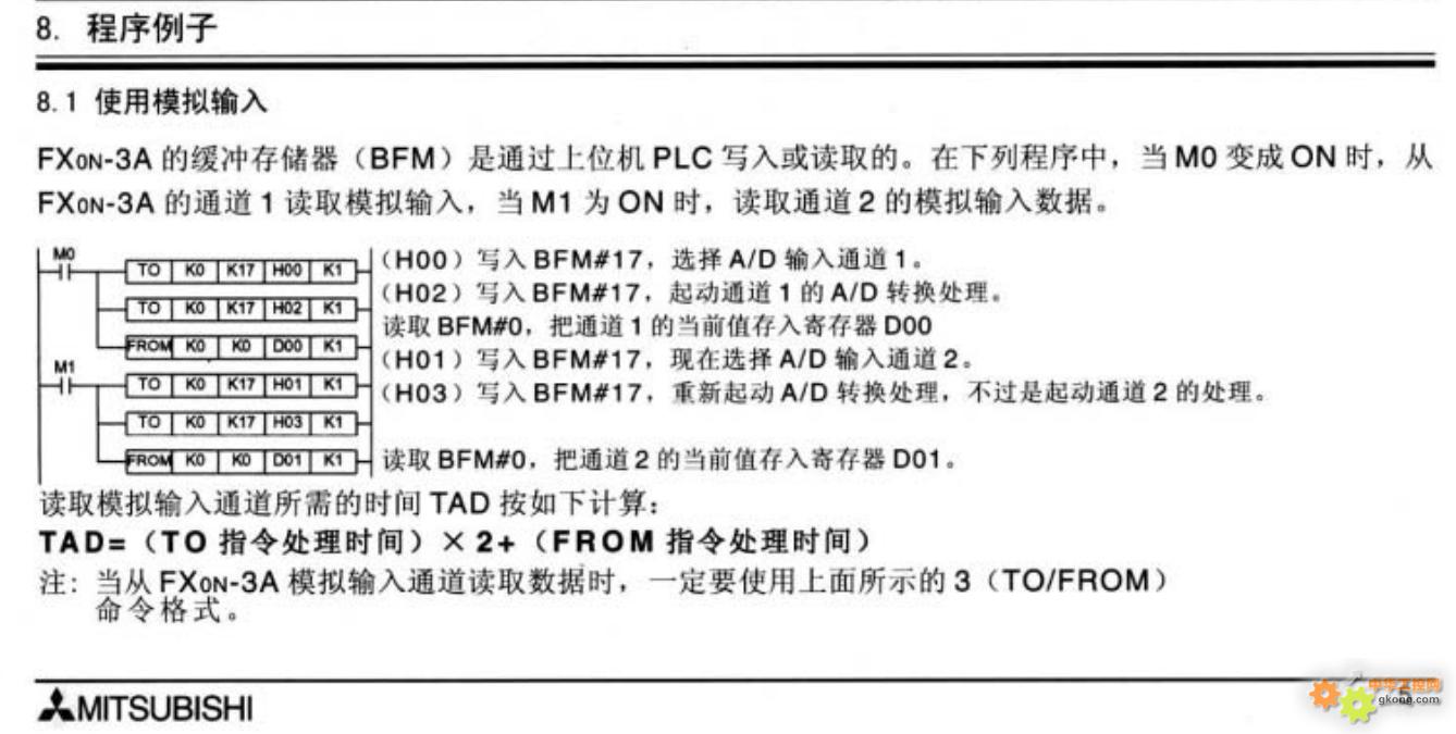

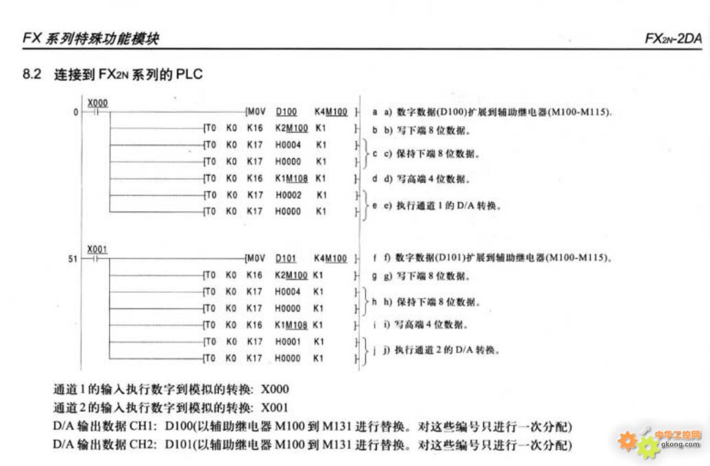

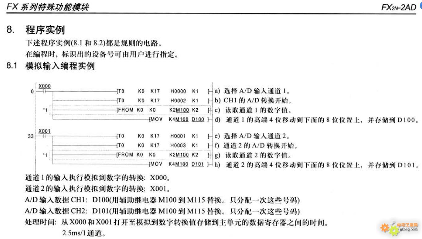

主题:FX3U型PLC读取模拟量数据用什么指令
点击:109 回复:12
10楼
YXBK
应该是在2N时,处理这3个模块(FX0N-3A FX2N-2AD FX2N-2DA)太麻烦了,所以到了3U就优化了,除了RD3A,还有个WR3A
25-08-20 15:20
11楼
ytleaderplc
记得3U 可以用FROM TO之类 也可以类似U0\G0这类的
