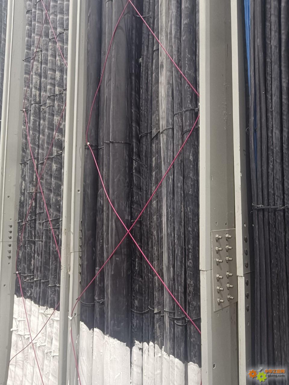

如题,常见动力电缆桥架内铺设感温电缆,控制电缆桥架内需不需要铺设感温电缆呢?

我们一般看业主有没有要求,没要求动力电缆桥架都免了

在一个化工厂帮忙接过电缆,桥架内电缆着火,全部重新接线,从1.5到185的都有,如果有这种感温电缆,损伤也不会太大

这个是非必要选项,有感温电缆也不能阻止电缆着火。

这个是新型出来的玩意. 所谓数字化智能化物联网的需求.
设计得好, 是不需要的.
动力电缆不可靠? 需要监控. 监控的又不可靠, 又需要监控. 子子孙孙无穷匮焉.
控制电缆一般没有发热问题, 个人觉得不需要.

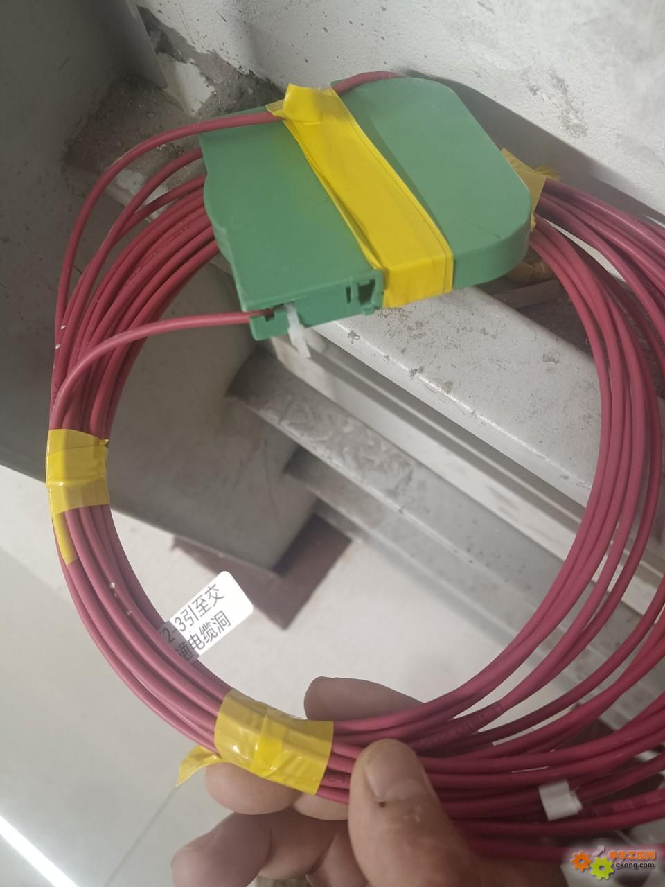

是光纤。测温的。。一般都是接入消防系统的。

对的,是光纤 ,接头需要熔纤的。
感温光缆采用分布式铠装抗拉抗压型光纤,光缆内部有不锈钢保护管和抗拉钢丝网保护光纤不受损害,外护套为高性能的低烟无卤素阻燃热塑型材料,具有抗水性,要求具有铠装、坚固、柔韧、抗拉抗压性好,便于安装和维护、抗腐蚀等特点。
测温范围:(-30—120)℃
25-07-28 22:34
8楼
liuxd6909
桥架内铺设这玩意儿的目的 是结合高品质的脉冲光源和高速的信号采集与处理技术,就可以得到沿着光纤所有点的准确温度值。系统用一个10ns延迟的激光脉冲,能够实现对最大30km的光纤空间分辨率1m的温度测量,也就是相当于30,000个测量点。通过监控,及时感知沿途电缆的过热及火灾预警 ,大大减小了误报和漏报的概率 。
