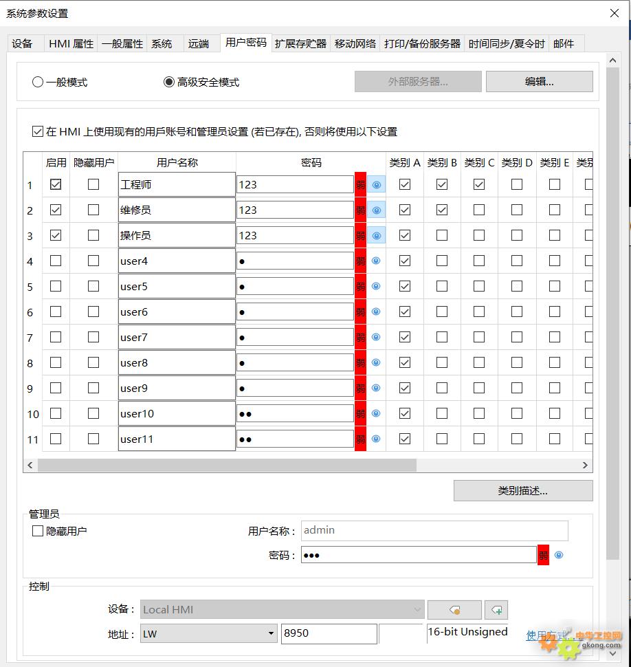

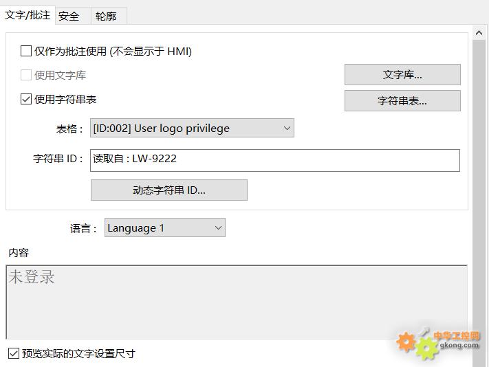

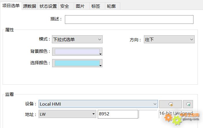

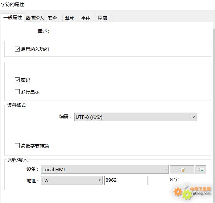

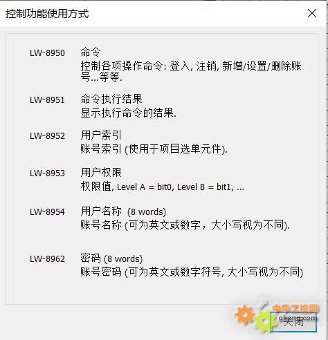

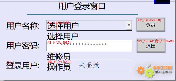

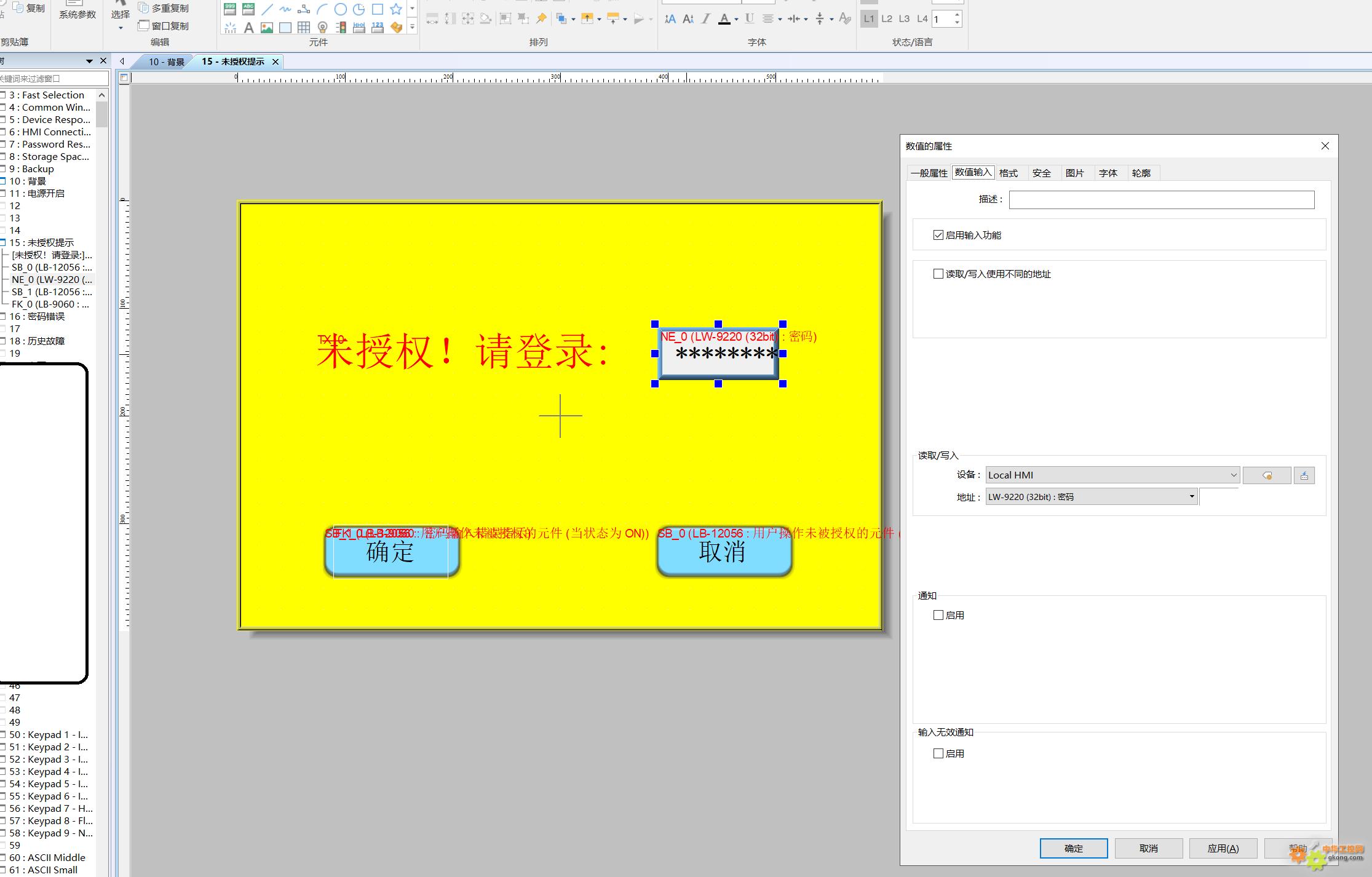

威纶通就这点不好,权限要自己画,
LW-9220 32bit的密码寄存器,好像输入进去以后,只要对的上,权限就OK了,
GIF如下:

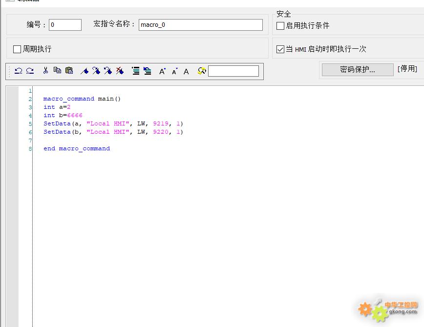

补充一下:
具体那里看的教程还是自己摸索的都忘了。

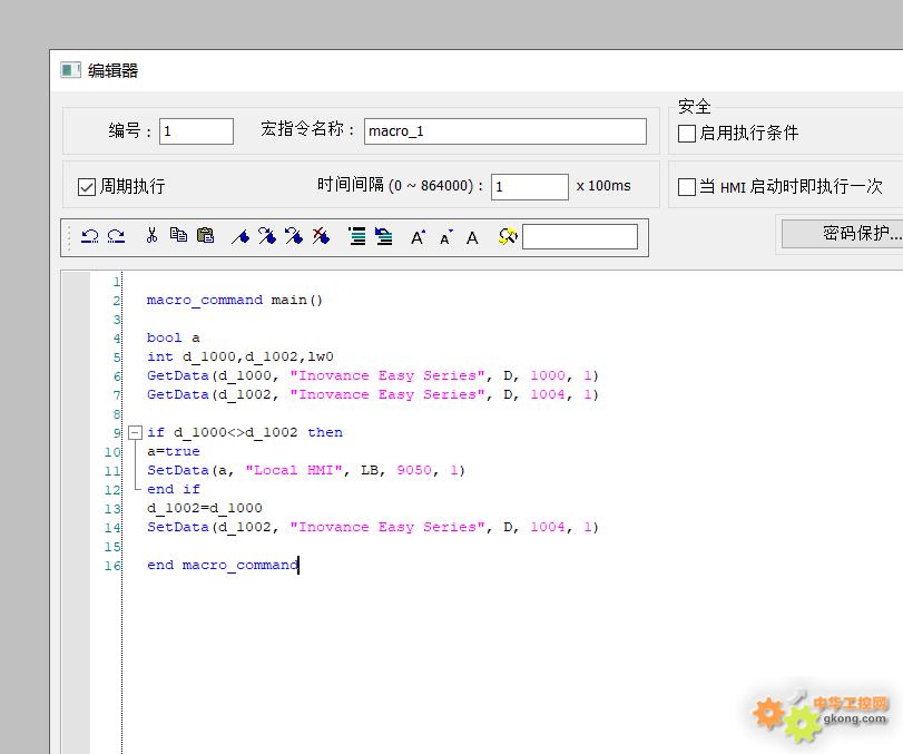

脚本启动一次,权限等级,密码先赋值,具体,好像是为了用户只需要输入密码即可,用户等级都是一个,客户对权限要求不高,设置参数有个密码就行;
下面是用户注销,切换画面就会注销掉
