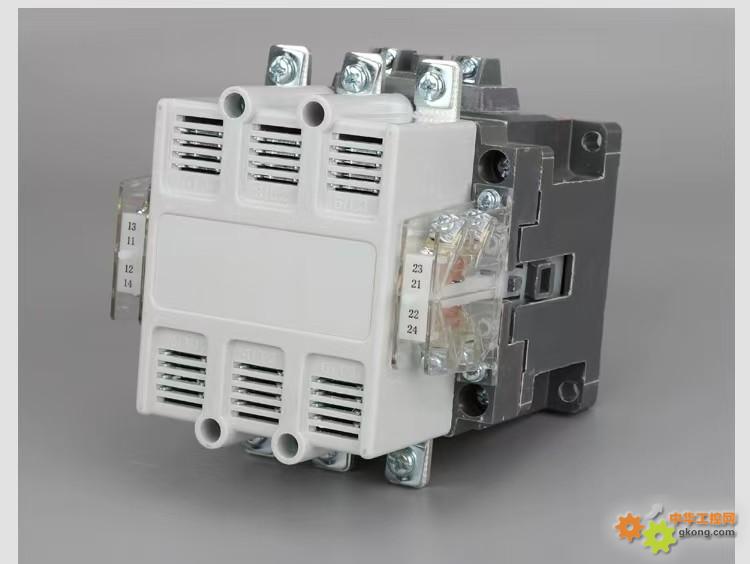

客户要做个37kw星三角控制柜,客户指定用CJ20的接触器,我考虑用杂牌的两个CJ20 100a接触器,一个cj63这样耐用不?打深井机器用,负载不知重不重。CJ20接触器用的不多

我这同样的250安接触器。正泰的就可以,人民的就不行。触点都烧坏了。

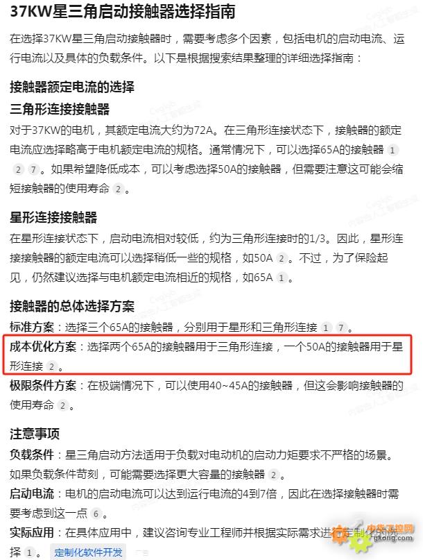

100A有些浪费了,可以用80A主接触器,加63A星接触器。这样使用应该没有问题。。还有电路设计时要优先保证星点接触器先启动。

嗯嗯,跟触点材料关系很大

表情电流值我知道,担心杂牌货不耐用

CJ20接触器没有80a档,63a-100a-160a-250a
