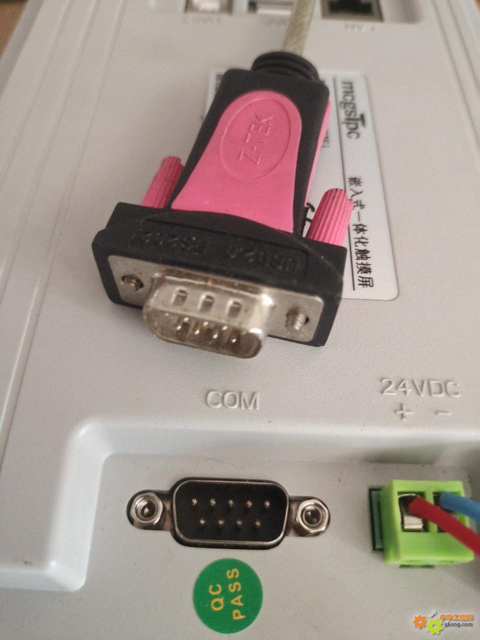

触摸屏PLC往往接口经常要用
方式又不一样 有公有母
一般都是接235引脚吧
不知道有没有现成的卖

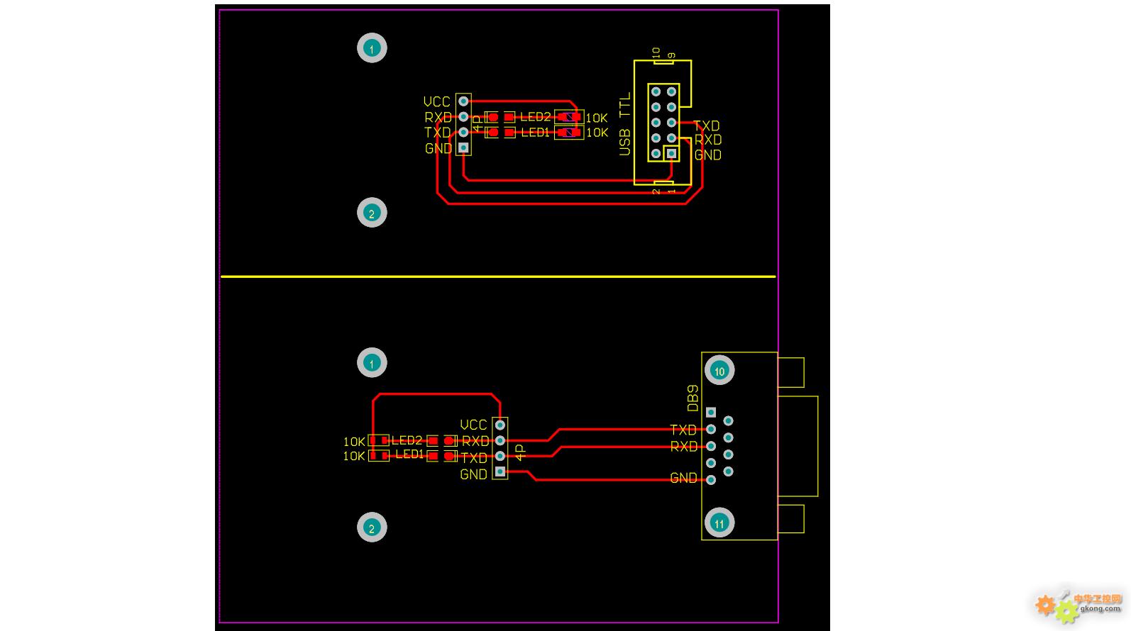

没有的话自己画个PCB板子

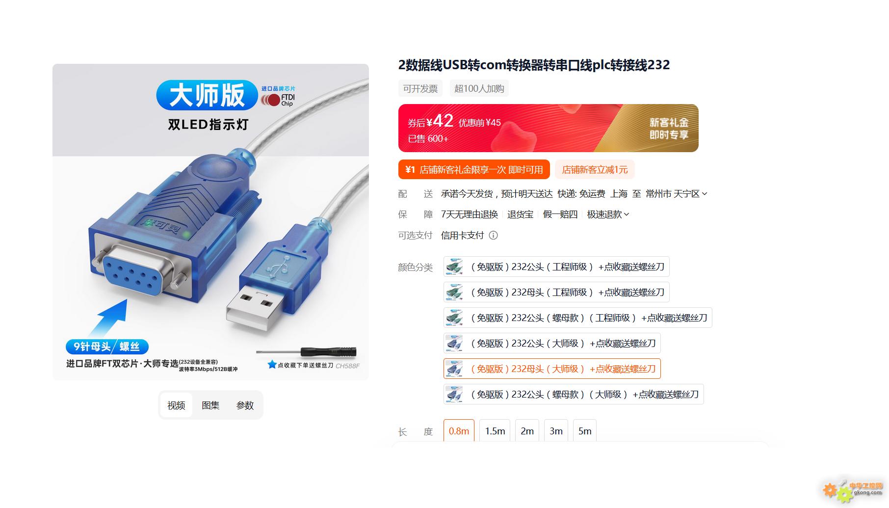

1楼
机栝
某宝一搜,要啥有啥
25-07-15 08:11
2楼
czhaii
母头要42
我舍不得
转换头好像找不到

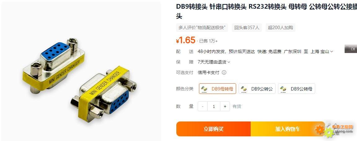

6楼
Tivian
说错了,公转母,母转公,各配一个就行了
最后修改:
2025/7/15 11:14:16
25-07-15 09:36
7楼

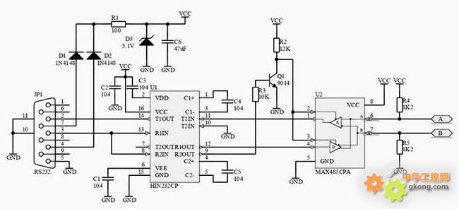

czhaii
谢谢 我都找了好几次了
搜索关键词不对
图纸都画好了
拍了两个
含快递9块钱
25-07-15 09:55

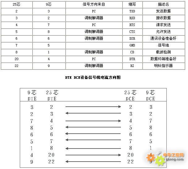

你先弄清楚RS232公母头的用处.
首先, 设备(电脑)上的都是公头, 需要配的是母头. 所以作为电脑usb转换的, 出来的也是公头, 这是符合电脑标准的.
那连接两台电脑的是两端母头, 这需要RS232的连接线(NULL modem), 这种线是交叉的, 并不是直接一对一的公转母. 简单的也就是2-3, 3-2, 5-5, 复杂的包括了RTS, CTS等等.
所以你不应该是去找或者做usb转母头的线, 而是要做一根RS232的交叉连接线.
25-07-15 10:09
9楼
pqsh
czhaii
在 2025/7/15 9:55:30 发言
【内容省略】
你这个电路图是RS232转RS485, 这又是另一回事.
