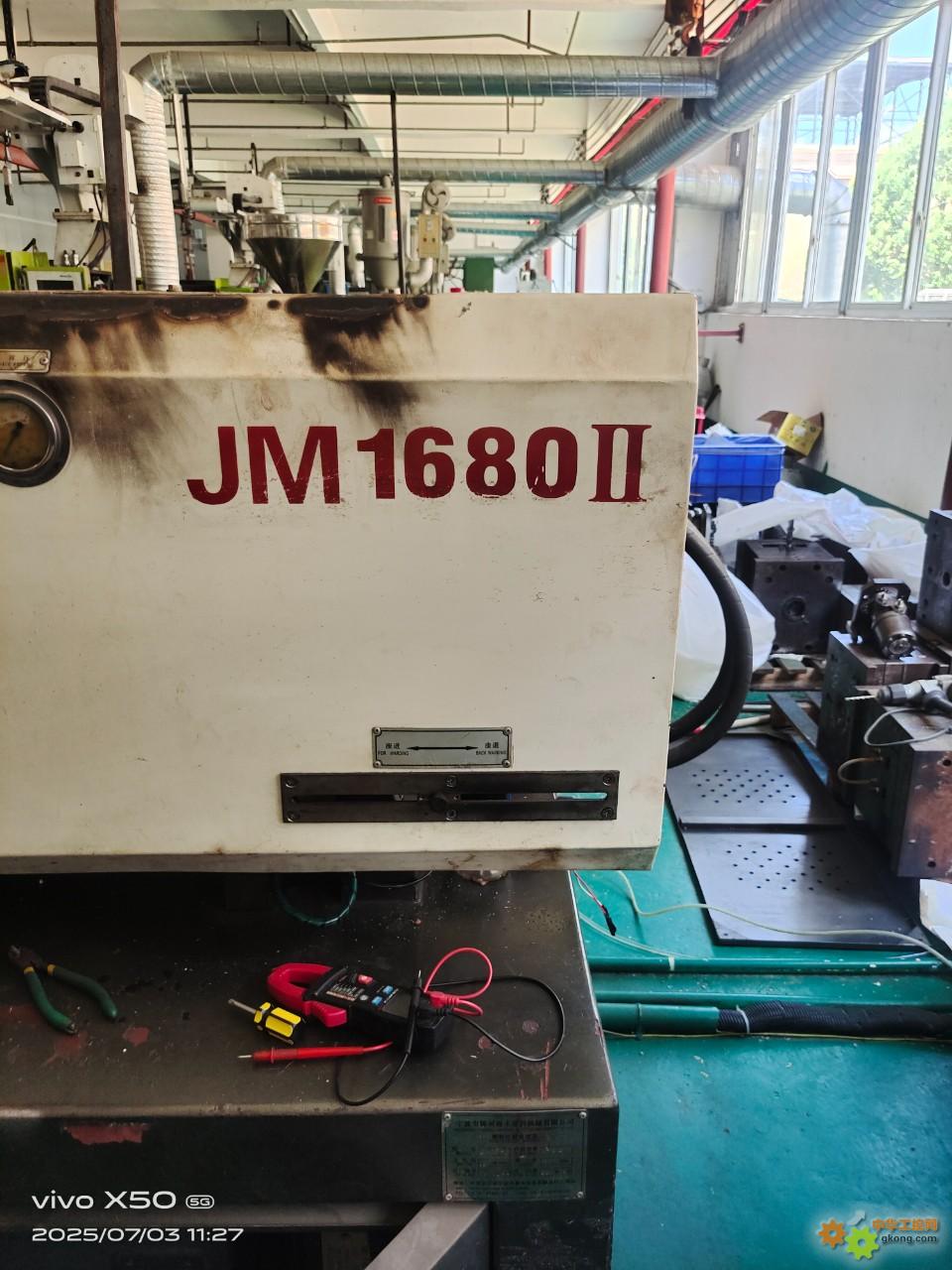

10楼
1007057693
这个是设备的后半部分

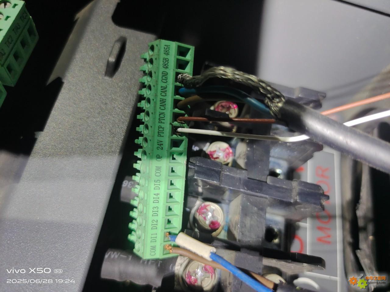

11楼
1007057693
这个是控制端子
25-07-06 09:26
12楼
1007057693
这个是控制端子
最后修改:
2025/7/6 9:31:30
25-07-06 09:28

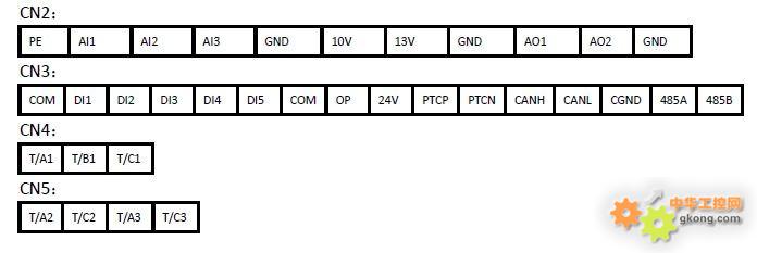

13楼
xquan
驱动器面板看看
25-07-06 10:39
14楼
xquan
控制端子是否一样,如果是,A.71是过载,A.94没有说明
25-07-06 11:53
15楼
1007057693
控制端子排列除485通讯AB外,其他都一样。18KW的驱动器带11KW的油泵电机,输出轴用手能轻松转动。用万用表检查电机没有问题。如果确认A.71是过载,那证明驱动器或电机还有问题。我去现场再测量一下。谢谢您的支持!

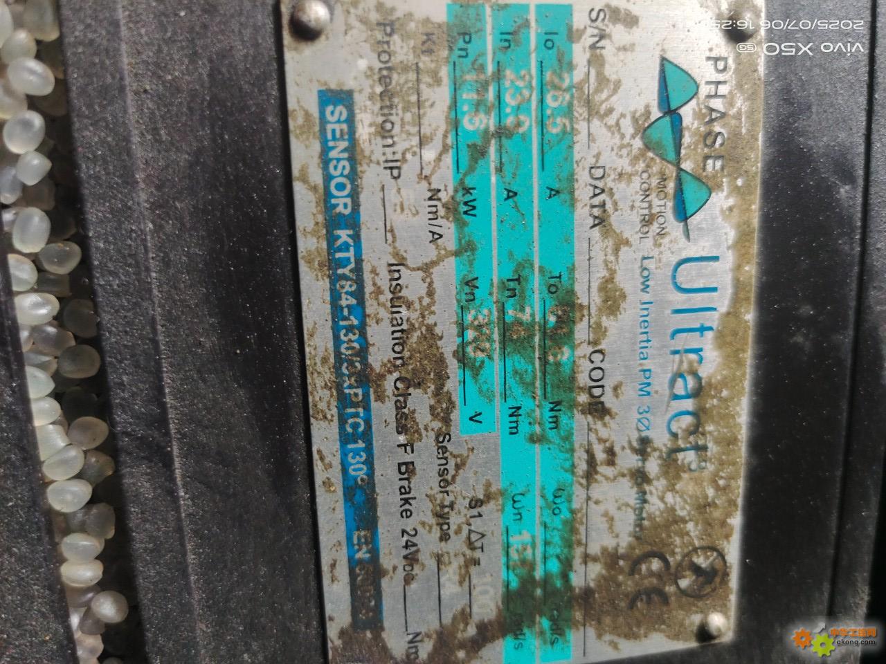

16楼
1007057693
这是伺服电机
最后修改:
2025/7/6 18:03:39
25-07-06 18:02
17楼
xquan
A.71伺服驱动器过载,A.94硬件恒速过电流

18楼
1007057693
驱动器控制端子PTCP.PTCN是编码器电源,空载5V正常。编码器电源线PN之间阻值240欧,接上电压就变成0.5v这是不正常现象。再有端子CANH.CANL是什么功能。它去另一个控制柜的PLC上,这两线之间阻值40欧。
