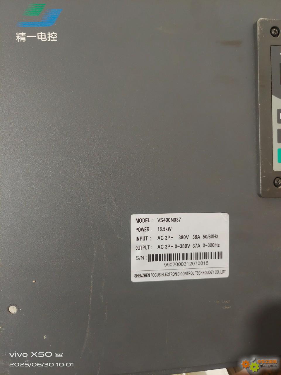

xquan
发个驱动器的图片和铭牌看看
25-07-06 07:39
9楼
1007057693
这个是驱动器的铭牌
最后修改:
2025/7/6 9:32:43
25-07-06 09:08
