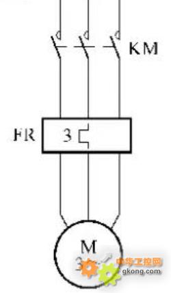

硫化炉,有6台7.5KW风机,不开加热运行3小时后炉内温度升到60度,6台风机的主回路线缆和电机温度都有些高,电源电压正常。使用钳表测量运行电流11A左右,三相平衡,6台电流也都差不多。风机运行时也没有异响也没有异常震动什么的。炉子在空调厂房中环境温度也不是很高的那种。感觉所有的看着都很正常,但是不知道为啥会发热。线路如图所示就一个热继电器,一个接触器直接启动。

炉内温度从哪里来的?炉内温度传导到风机的吧?建议先检查这个问题。目前看风机电流什么的都正常

不知道具体结构 风机在炉内还是在炉外?正常风机也会发热 电流电压正常 线径是否太小?散热是不是不好? 涉及到温度问题 用热成像仪一照就知道热源在哪里了

没有开加热,只开了风机,炉内温度会从27~28度升高到60度左右,并且电机和线缆发热

风机在炉体外面。主要是现在电机和线缆温度都很高,用热成像能进行判断吗

线缆和电机温度都有些高
大概有多少度?
配的电线是多少平方的?
线缆是某一段温度高,还是从电箱到电机整条都温度高?
正常来讲7.5KW的电机,11A的电流,这是很正常的。

不开加热运行3小时后炉内温度升到60度 到底是风机及线路的温度还是炉内的温度 这个要分清

正常7.5KW距离电源近的话2.5平的也可以,一般配4平的线不会过载发热。

线缆4个平方,温度大概50度左右,发热是从空开上端到电机端都发热
