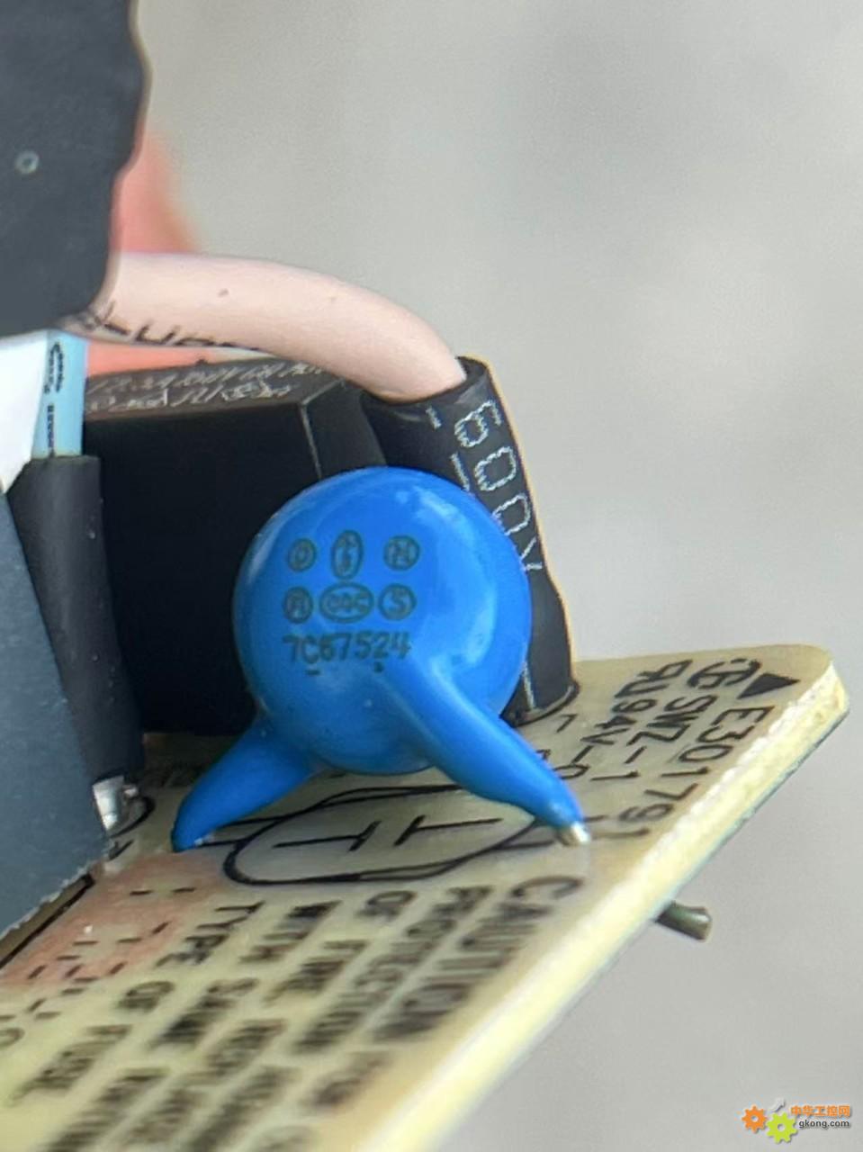

主题:电容器

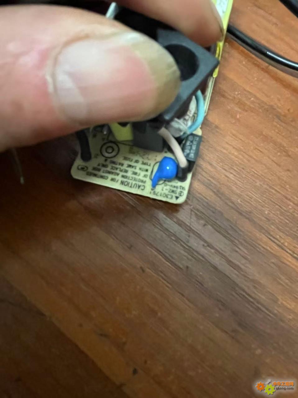

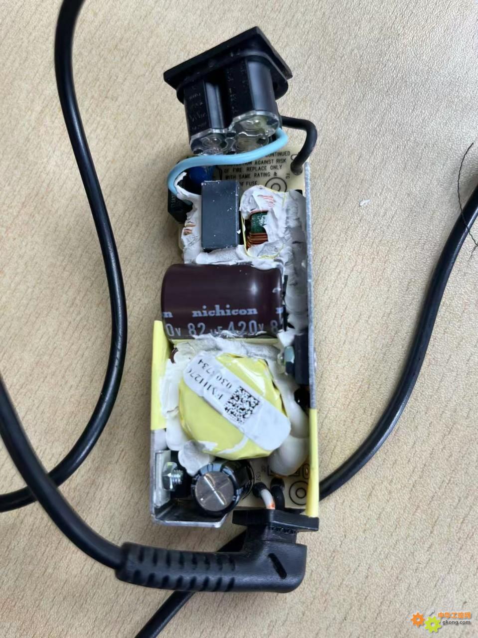

1楼
877476825
可以肯定不是它的问题
25-05-16 17:32
2楼
dffeifei110
电容一般坏掉的话,基本都会出现发黑或者开裂这些现象,看上去电容没问题
25-05-16 18:34
3楼
7sun777
这种电容器一面会不会鼓起现象,以前测类似电容器指针式10k档 的 的为甩,这不会,不知道为何
25-05-16 19:05
4楼
Tivian
这个电容是抗干扰的,要么并联在LN之间 要么接地,短路会烧保险,开路无影响 一般这个电容出问题的很少,你要顺序检查输入保险,整流桥,开关管,整流管这些
最后修改:
2025/5/16 19:18:50
25-05-16 19:17
5楼
goldage
电容坏的特征太明显,涨,炸,变色是基本特征
