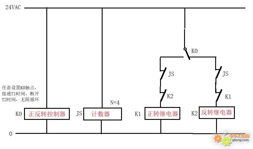

1、转臂上安装电磁传感器,送给计数器检测转旋圈数,每转1圈,计数器减1,到计数器0,触点断开,计数器复位,触点又闭合,同时,自动重新设定(置数)计数器初值4。。。
2、电机仍然总体上用正、反转2个继电器控制,然后,用上面的计数器复位触点控制正反转继电器,实现正、反倒转;
3、控制电路大概如图:
问题是,找不到这样的计数器,能够自动复位、置数啊!
最后修改:2025/3/15 18:59:52
25-03-15 18:51
还不如弄个几十块的PLC工控板了,继电器输出的。
检测AC24V的话,弄个继电器,它的NO接PLC的 输入,
25-03-15 19:25
引用 yuanyuesheng 在 2025/3/15 18:51:51 发言【内容省略】
咳!这个原理图也不对啊!这只能控制连续正(或反)4圈,没有间隔嘛!
还是很麻烦嘛!
25-03-15 21:15
引用 bnnyygy 在 2025/3/15 19:25:59 发言【内容省略】
嗯,从这个角度想想。有西门子200,慢慢做几个实验。
最后修改:2025/3/15 21:17:51

用89S51单片机编程、绘制电路图,用DEEPSEEK求解过程:
一、问题描述
1、做一个倒计时减1秒控制器;
2、P0口8位P0.0-P0.7用2位数码拨盘输入10进制0-99数,作为起始秒数赋值给变量T;
3、P1口P1.0-P1.7用2位7段LED数码管显示输入起始定时秒数、倒计时剩余秒数,可以用P2口做LED片选,LED不需要显示小数点DP;
4、P3口P3.0接1个常开按键K,在输入数据状态下,按键1次,用于确认初始秒数的输入,并开始执行倒计时;在倒计时状态下的任意时刻,长按K键2秒,程序中断并进入初始秒数输入状态;
5、在倒计时为T至T/2时间段时,I/O口P3.1输出周期为T/8(精度取0.1秒)、高电平宽度为5.0秒(此值在调试时确认,精度0.1秒)的矩形脉冲;
6、在倒计时为T/2至0时间段时,I/O口P3.2输出周期为T/8(精度取0.1秒)、高电平宽度为5.0秒(此值在调试时确认,精度0.1秒)的矩形脉冲;
7、倒计时为0时,无限重复循环以上过程,直到断电或长按K键2秒中断;
要求:
1、C51编程;
2、电路图。

首先可程式化的控制比继电控制要容易的很,否则它们也不会那么快被取代
你说的计数器复位问题倒是很容易解决~
参考所用计数器说明,高级的设置成输出0.5秒后重启
