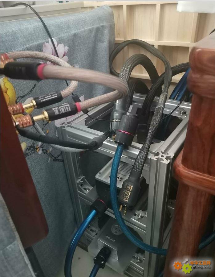

楼主实在是太用心了,不过我看电源进线好像只有四平方,这明显不够一个重低音鼓的能量需求,更何况还有两个低频音箱,所以音响的用电需求其实是很高的。建议从楼下电表分接箱里拉一组十平方的BV电线到入户电箱,再由一个专用空开直接十平方BVR电线供给音响机柜。再用一个谐波抑制器过滤掉杂波。

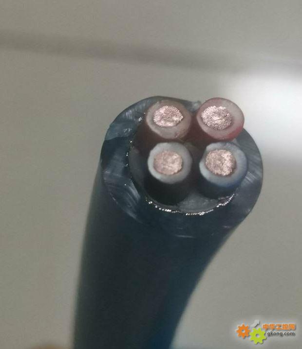

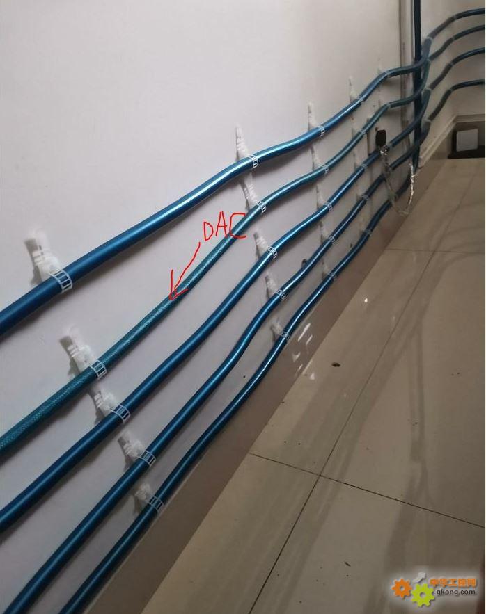

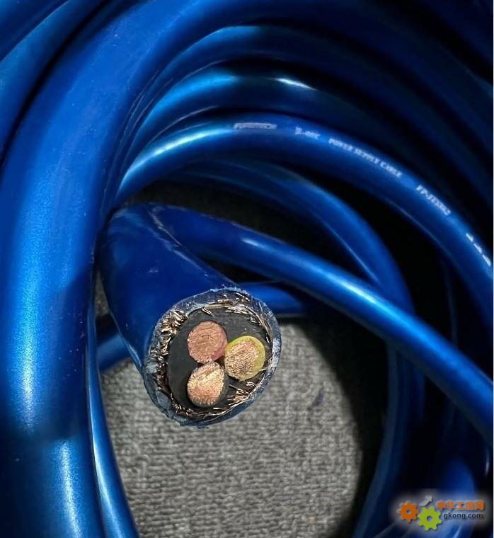

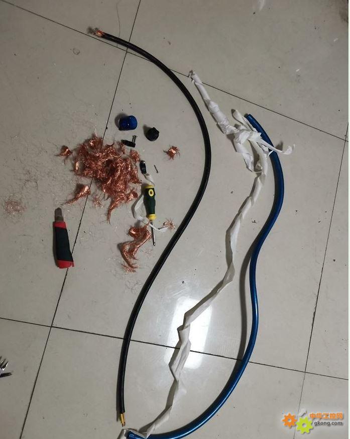

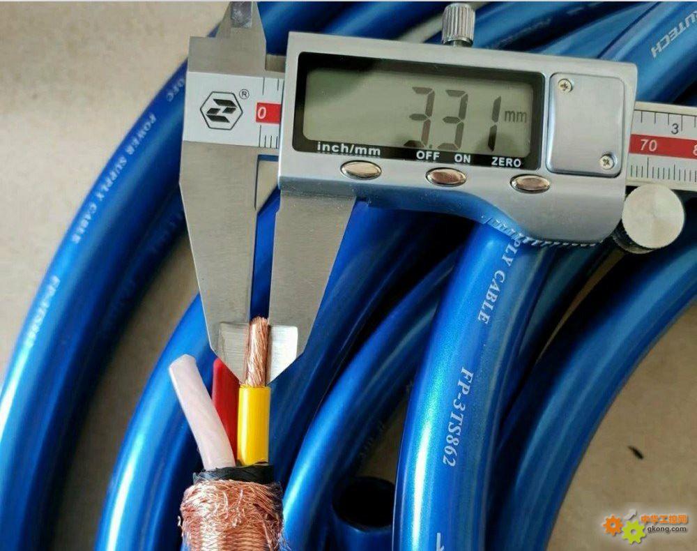

线路全部都是10平方的电源线 线芯都是3.3~3.5之间的(日本古河电源线)

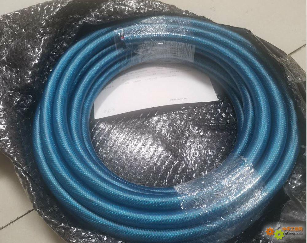

只有1路 解码器是4平方 电源线(德国蓝水440 4平方的电源线)
5路线 其中4路使用了日本古河10平方电源线   1路德国蓝水4平方电源线(DAC 解码器)
最后修改:2024/5/19 20:53:27
24-05-19 20:41

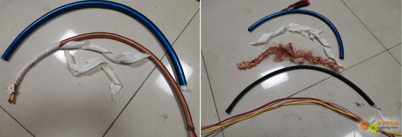

古河这类电源线与蓝水电源线 (个人仅用来替换墙壁里面的电线使用)
设备上的电源线 依然采用进口品牌电源线  美国的巫毒 与美国的超时空
个人 听感方面 感觉 巫毒 与超时空 电源线比  蓝水与古河这类电源线 效果好一些,
因此把蓝水电源线与古河电源线  仅作为墙壁里面的电线使用,设备上不采用。

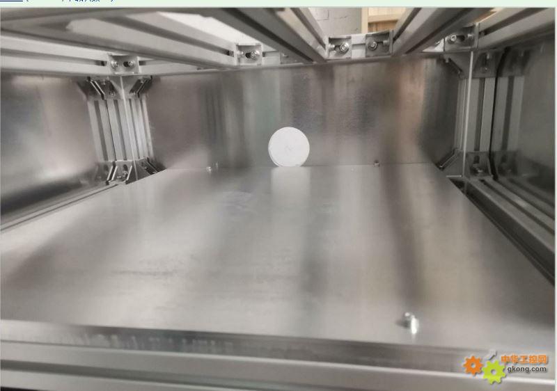

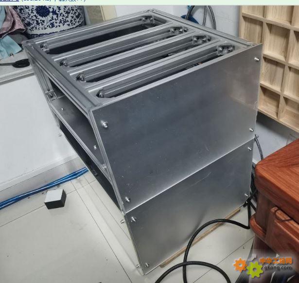

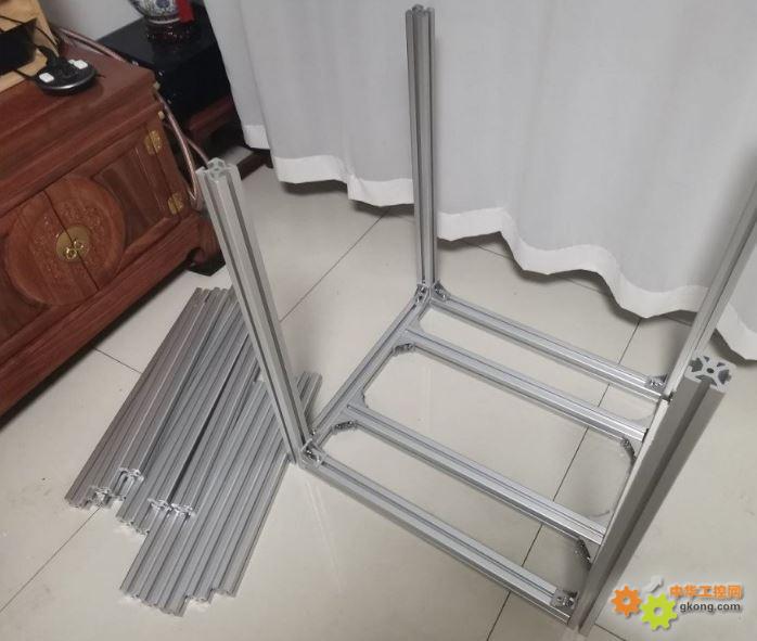

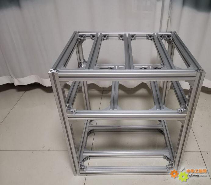

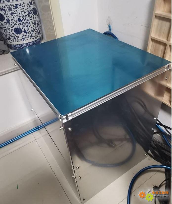

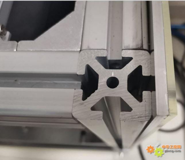

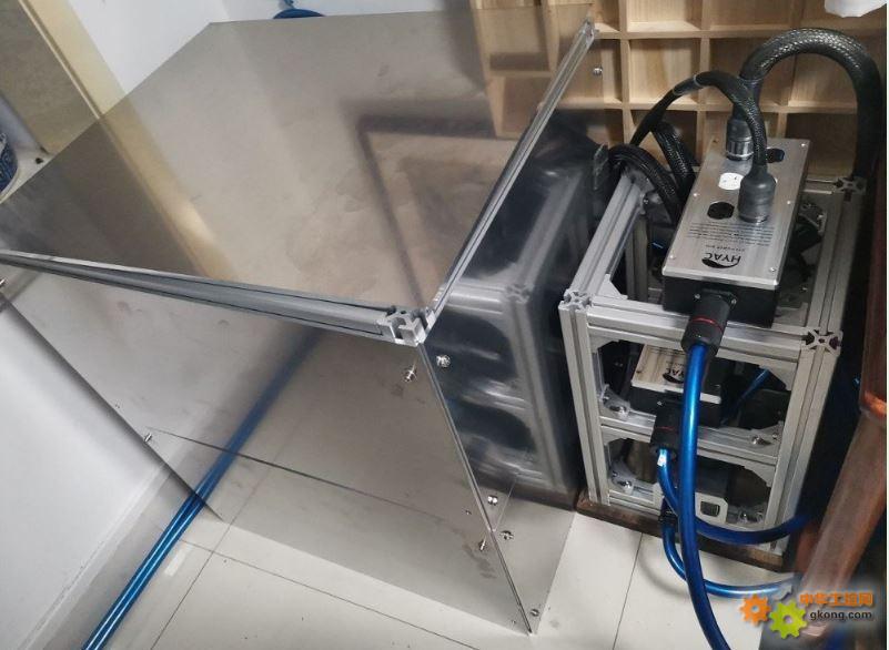

设备采用 全铝合金机柜
欧标40X40铝合金型材,制作框架

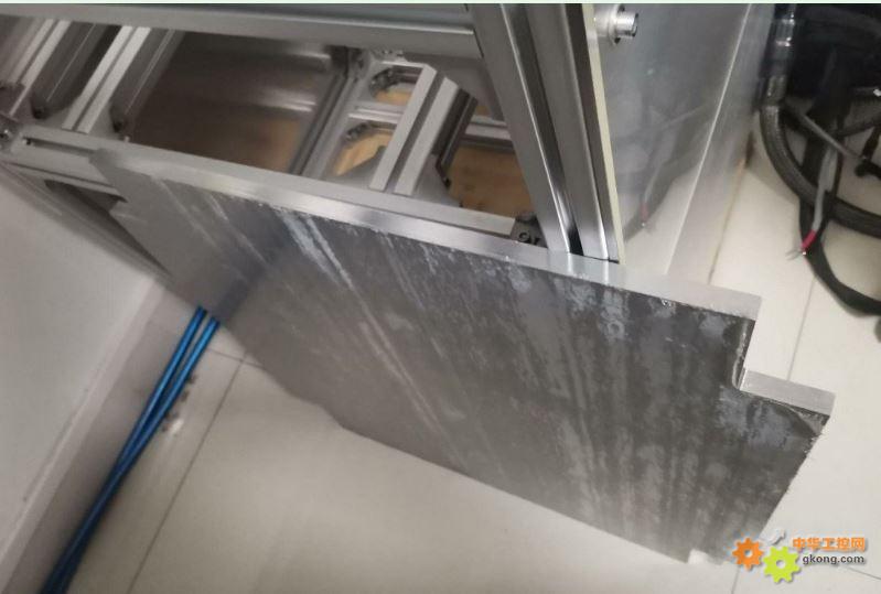

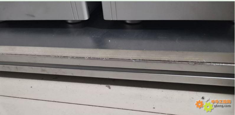

铝合金板 15厚度制作隔板
整个机柜与设备共重约500斤

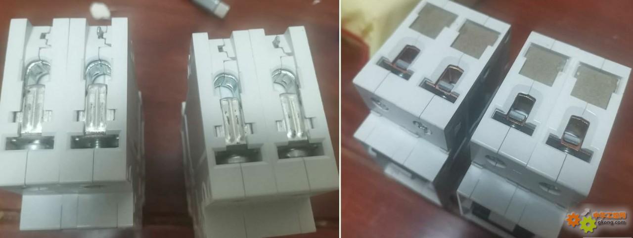

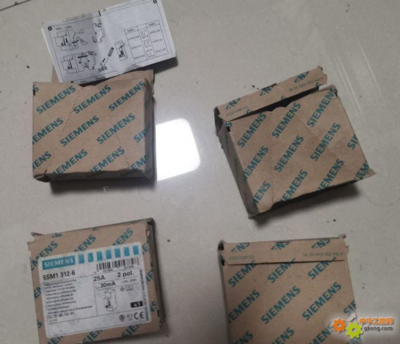

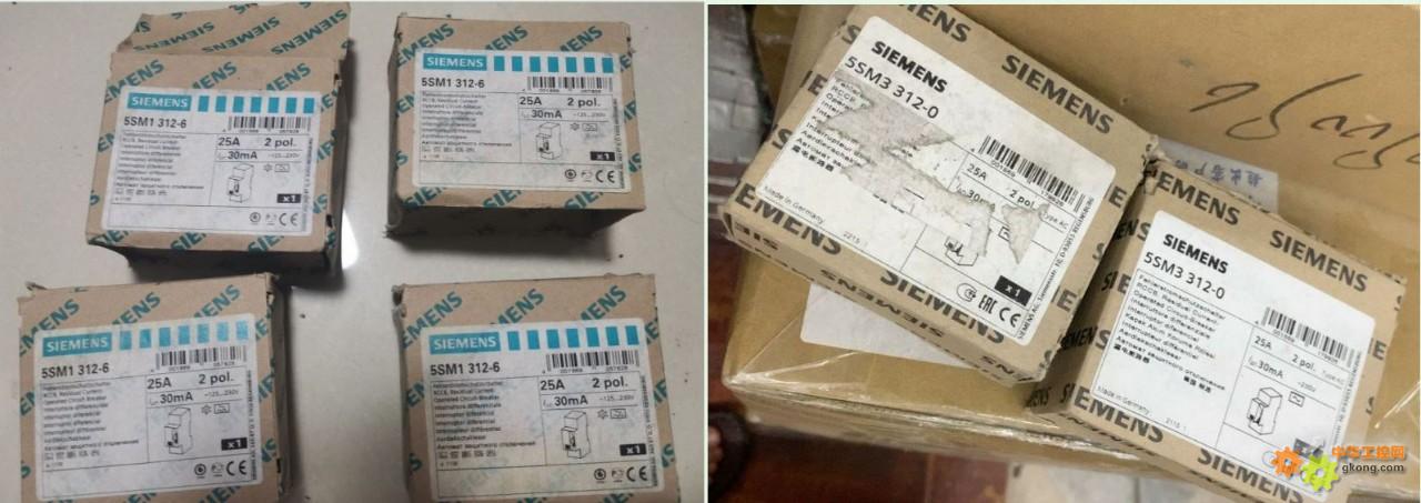

使用了德国原装 西门子空开与漏电保护器
德国原装的空开漏电保护器 上面都是紫铜镀银的,重量很重,质量就是好

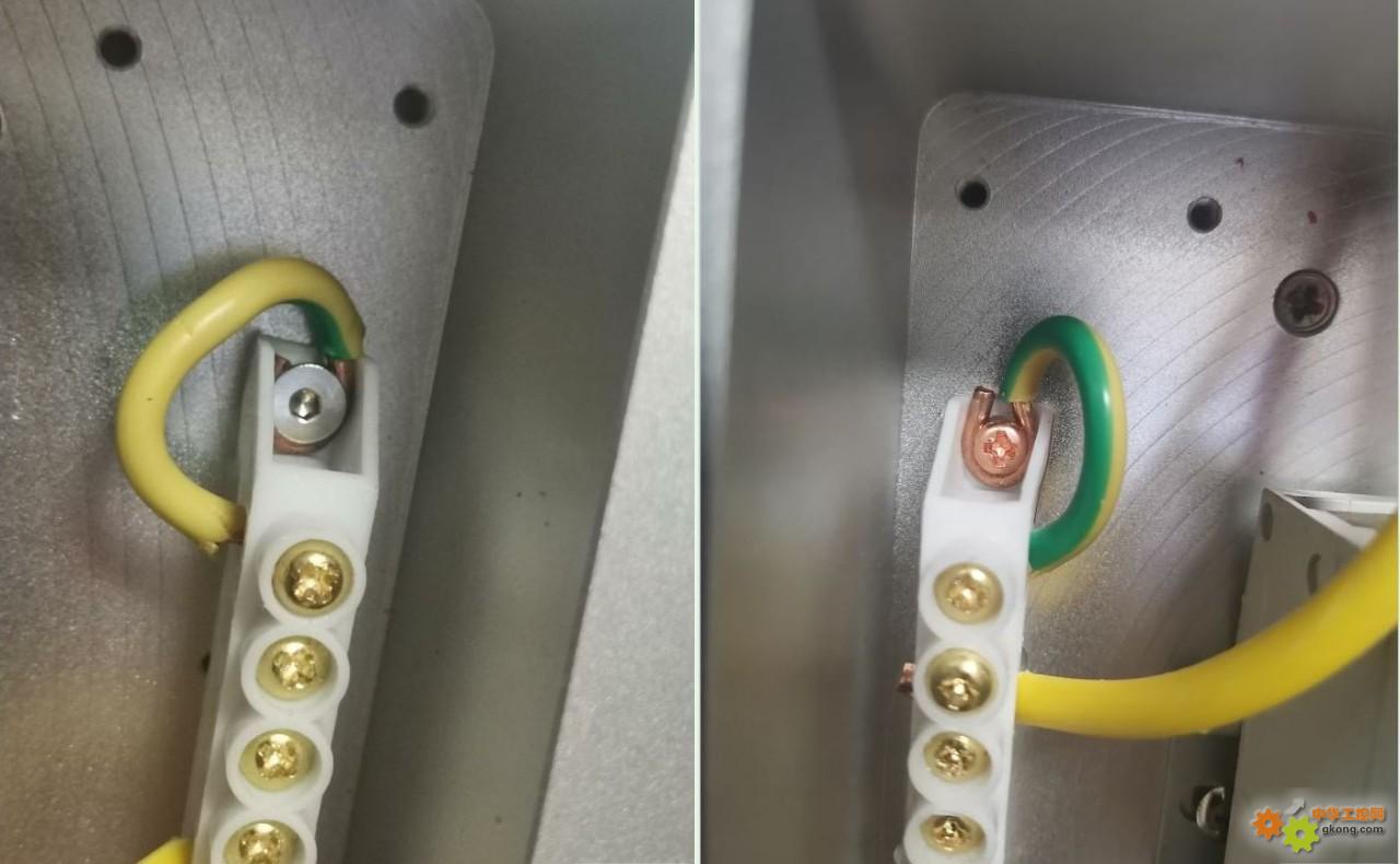

地排全部使用 镀真金的发烧地排 同时把安装的不锈钢螺丝也更换紫铜的螺丝

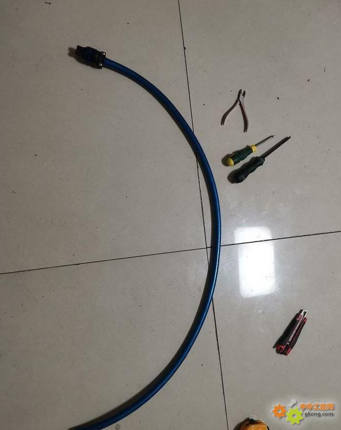

所有跳线 全部使用日本古河原装10平方的电源线 剥皮后 作为跳线使用 提升音质

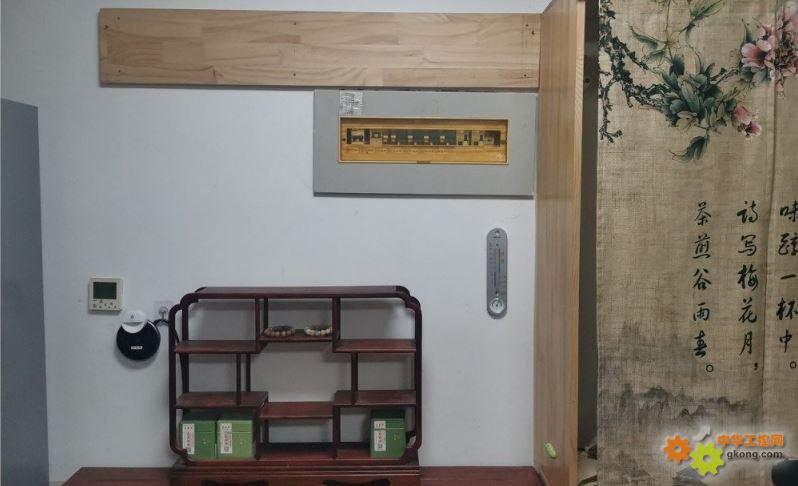

总配电箱 使用画作为装饰
