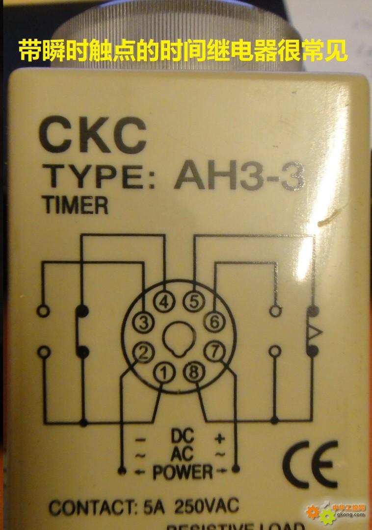

引用 pan_xiansheng 在 2023/11/30 12:09:30 发言【内容省略】
这是有的,而且也很常见!!!!

老师您好!
我是这么想的:
上电后,KT2得电,延时60秒后,触点KT2闭合,油泵启动,加压到压力开关动作,SB闭合,KT1得电,延时5秒后,常闭触点KT1断开,KT2掉电,KT2触点断开,油泵失电,油压下降,压力开关(SB)断开,KT1掉电,KT1触点闭合。系统回到初始状态,进入下一个循环。
这个电路我觉得巧妙的地方,就在于他并没有从循环周期的起点(电路上电,油泵运转)开始,而是从周期的中间(延时60秒)开始。
严格意义上来说,他确实没有完全响应我的要求,我是想一通电,油泵就开始运转。或许他也说不上是一个优秀的电路,因为我想没有人愿意浪费60秒。但这个电路仍然让我爱不释手,因为他打破了常规,让我眼前一亮:原来周期循环还可以这样实现,还可以从循环的中间着手!让我惊喜万分,既感且佩。
