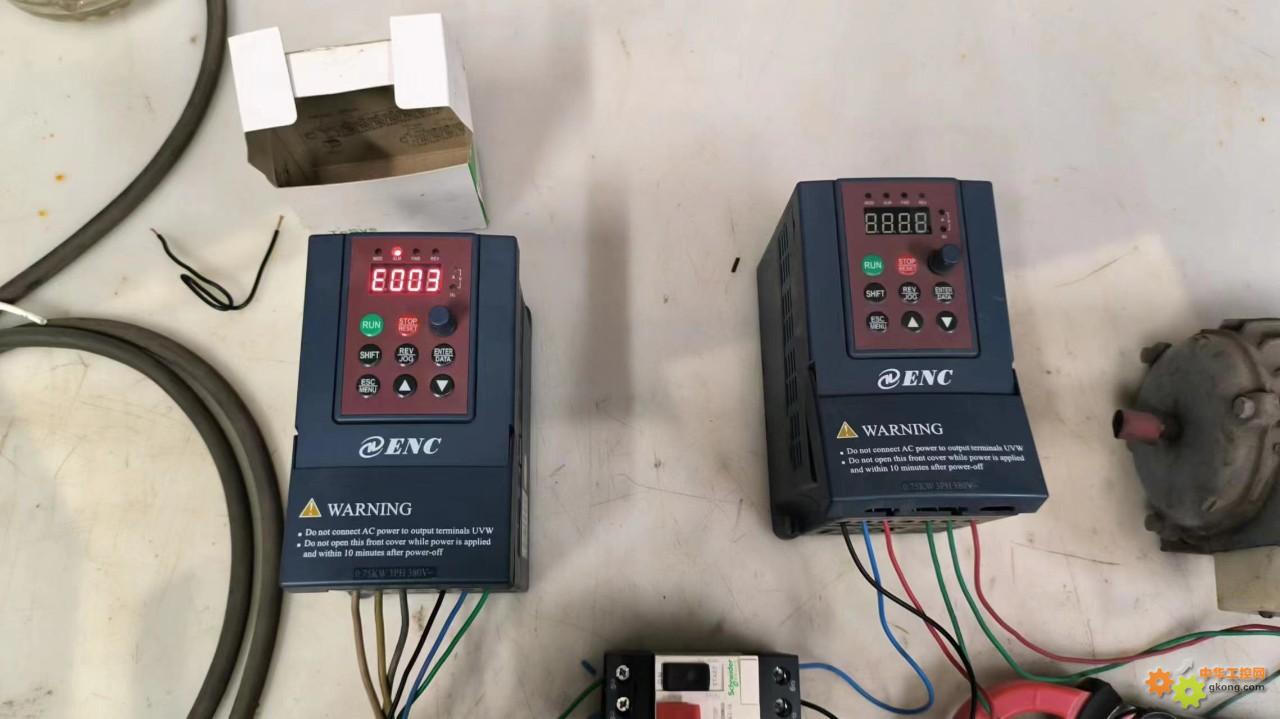

如何220v-380v不在考虑范围,只要其说明书说输出380v三相就没有理由拒绝实验
载波好像在输出指标里没有特别说明,所以也不考虑
第3点必须考虑,所以380v变频器负载不会太重,否则轻的本单元暴闸,重的~好像暴单元闸就很重了

用两个三相380V变频器串联试了下,变频器B能带动电机运转
23-08-22 13:49

运行半小时后跳出E03代码,查手册变频器恒速运转过电流。

复位变频器A后,再起变频器B,运行了四十分钟,没再跳E03代码
23-08-22 14:05
个人感觉这种单相220V转三相380V的方法不提倡,应急情况下偶尔用用,只要不对变频器B产生损害也无妨,另外在变频器A输出端串联电抗器或滤波器,估计不会出现E03代码。
23-08-22 14:15
如果只是把单相220V转三相380V的变频器当个纯三相电源用,只要功率允许,估计就不存在这情况了。
