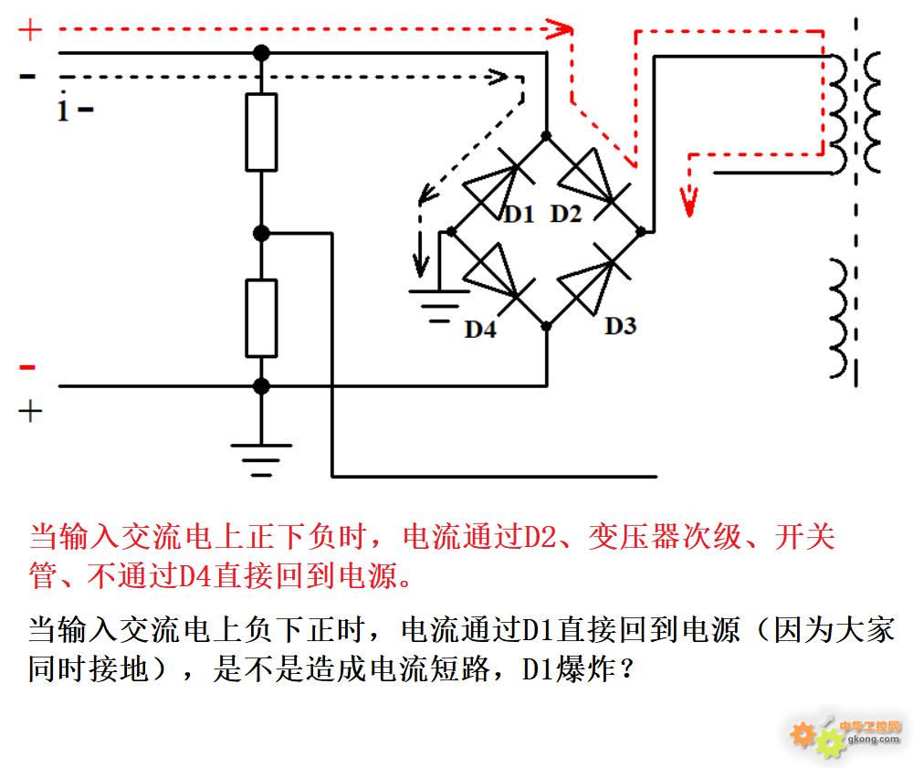

芯片的参考地就是整流后的负极,零线和地线分开的话,交流的地和整流的地可以接在一起使用的吧?这不就是热地吗,而且交流不还接了个电容隔离了吗,没有直接接地。你帮我看一下,我这样理解对不对?交流负半周时,从地→稳压管→BE→给电容充电→给芯片供电。这样是不是就成直流了表情瞎想的不知道对不?

按楼主画的图,一上电,电源负半周就短路了,结果必然是桥堆烧毁或熔丝烧断。
结合芯片手册,结论:绘图是错的,不用怀疑。

整流桥画的不对,正半周L-保险-上分压电阻-限流电阻-负载-地-整流桥-N。电磁炉辅助电源,取样电路于此电路类似。
               负半周N-下分压电阻-限流电阻-负载-地-整流桥另一臂-L。

正如12楼所说,请看下图(仅供参考)。

如果交/直流电不是同时接地,而是“接了个电容隔离了”,请问没有了共同的参考点,交流电能够为芯片供电,能够为芯片提供启动电流吗?
何况根据厂家提供的芯片内部电路,电源输入端内部没有二极管整流为其提供直流电流。

这个图有问题的,整流后的负极和交流零线不能画成一个地的符号,交流地要另外一个地,交流输入要对地接Y电容。

整流后的参考地(公共端)应不能和零线(地线)接在一起吧,这样会跳电或者烧管子吧。应该像楼上说的利用了整流桥的两只二极管形成半波整流提供芯片电流。
