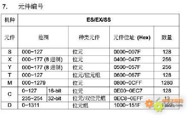

PLC DVP20EH00T3
接口485--电脑
1.请问从使用的PLC中如何读出485通讯设置
2.根据表格能看出PLC MODBUS 是主还是从?

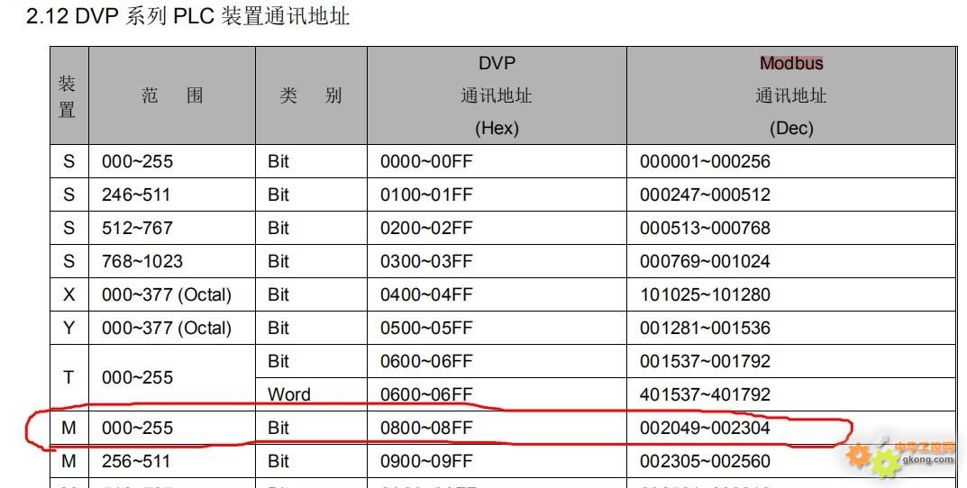

如果PLC是从站,根据你的表格和手册地址,电脑是读取M0-M7的状态,有些MODBUS地址是需要加1的,所以手册上是2049,其实十六进制800换成十进制是2048.

根据搜到资料,再结合程序,最后试验,确定PLC上的485是MODBUS从站
这是网上搜到DVP(ES/EX/SS)做MODBUS从站资料,没有搜到EH,好在是做从站
结合客户给的资料,将地址转换成16进制,找到对应关系2048(10)=0800(16)=MOOO ?
找到程序X0=MO........对照接线图纸XO进口光检,X1出口光检表情
试试通讯
