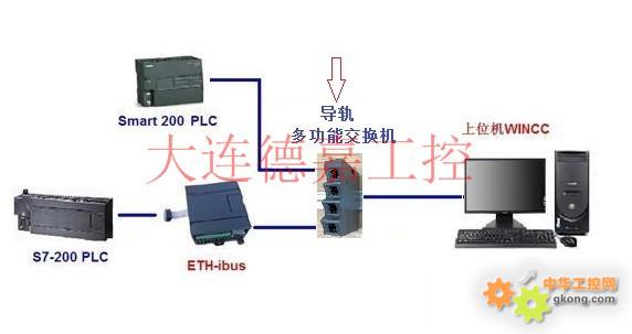

客户手里面有一台S7-200CPU,配了一台某型号的以太网模块
在单独与S7-200通讯时还好,但是在S7-200smart和S7-200同时与WinCC通讯时
就出现了频繁掉线的情况
这样的情况下,我们推荐客户配置大连的的可以与WinCC直连通讯的两款产品
1、S7-200侧,配一台ETH-iBUS,用该产品来实现S7-200与WinCC的直连通讯;
2、S7-200SMART侧,配一台多功能交换机S型,该产品的功能之一是实现S7-200SMART与WinCC的直连通讯。
客户出现2台PLC同时与WinCC通讯频繁掉线的情况,正是因为使用了OPC软件,而使用OPC软件的弊端就是该产品是第三方软件,在与WinCC通讯时(尤其是多台PLC同时通讯)会出现不稳定的情况。
而使用了大连德嘉的WinCC直连的产品,统一走的是S7-300的TCP/IP协议,就恰到好处的解决了上述问题。
大幅的提高了该项目的通讯稳定性!
配置图参考如下:
