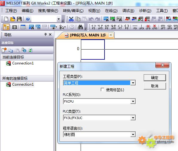

A. 适用于 FX1N/1NC、FX2N/2NC、FX1S连接方式
该连接方式适用于三菱全系列的 FX CPU,选择此方式主要针对于 FX1N、FX2N、FX1S 系列的 FX PLC 使用。本次以三菱PLC FX3U为例,通过通过ETH-FX以太网转换器实现与编程软件 GX Works2 以太网连接,说明使用步骤:
1.新建 FX3U/FX3UC 工程,双击导航栏中的连接目标:Connection。
