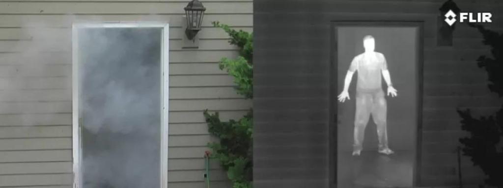

  热成像能穿透烟雾吗?
  红外热像仪是可以穿透烟雾探测到热量的,虽然烟雾中的烟尘颗粒有效地阻挡了可见光,但却挡不住红外线辐射,目前红外热像仪就广泛应用到消防行业。比如,菲力尔K系列红外热像仪就专为消防员在工作中遇到的极端高温和浓烟环境设计,在明亮的LCD上显示更清晰热图像,能够轻松地穿过火灾并且做出决策。
                                                       门口的人在可见光光谱中被烟雾遮住,但很容易被热成像探测到
