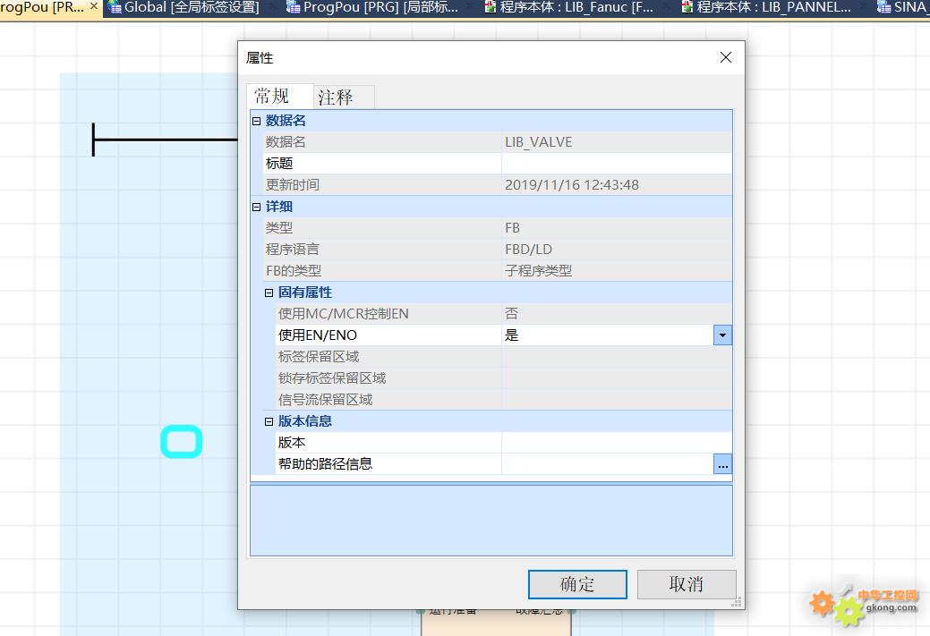

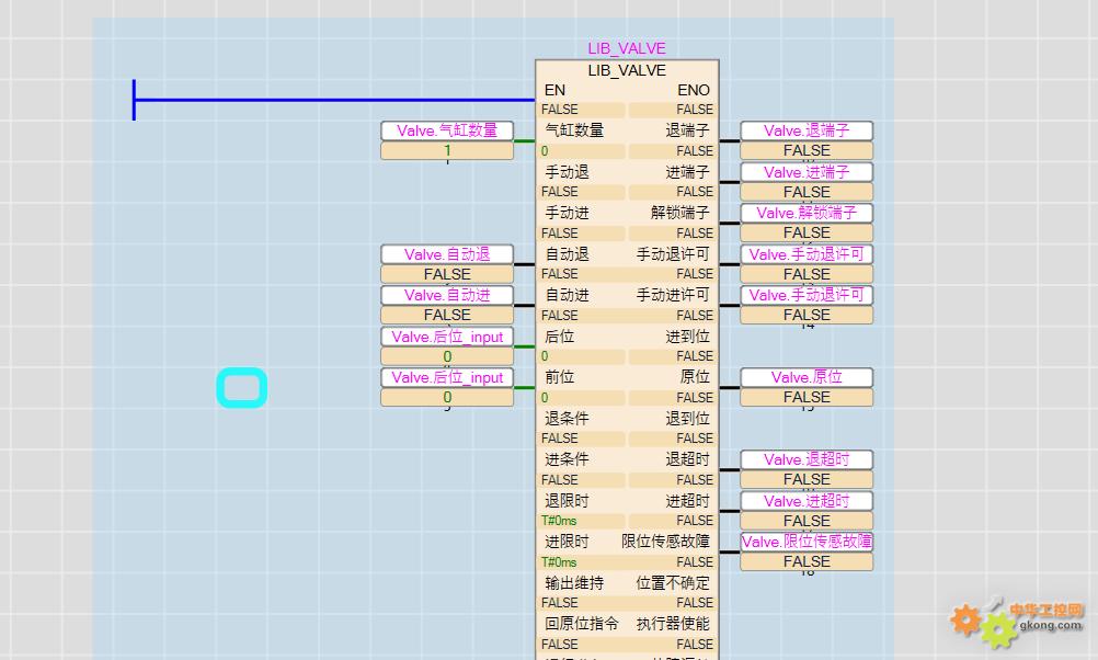

三菱FX5U系列用结构化编程写的FB块,进行仿真发现使能端EN通不了,在FB属性里面有这一栏使用MC/MCR端口控制EN不可选,这是为什么呢,求大神解答。

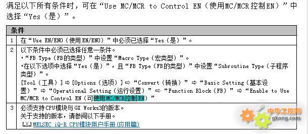

您需要满足以下条件时,该选项才可以选择:
Good Luck~
