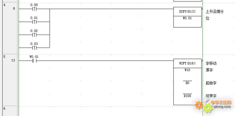

用欧姆龙PLC编程实现以下功能:程序有历史故障查询功能,历史故障保存最多16条,当超过16条时将第一条故障删除,使程序能一直保存最新的16条故障,如何实现以上功能,求大神赐教。

这个故障记录欧姆龙只能记录旗标(驱动继电器或者给寄存器置位数据),想要显示内容还得触摸屏或者上位机电脑

一个WSFT指令解决基本问题
也可以用MOV XFER.....

报警上升沿MOV一个值到寄存器,寄存器大于“1”批量移一位(批量移的寄存器字数就是你的要求记录个数,要求断电保存就放置到断电保存区)

但是报警是27条无规律发生的。

只要你的报警不发生在同一扫描周期就能用
